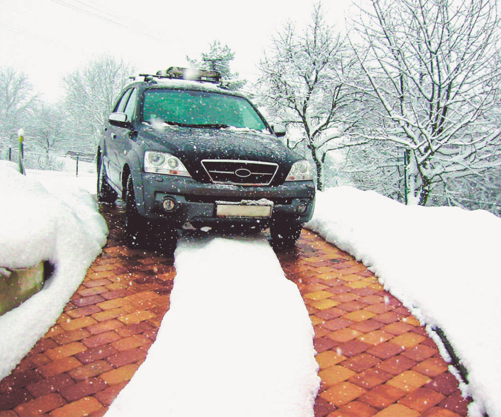

Przy wjazdach do garaży można ogrzewać tylko tory jezdne. Takie rozwiązanie jest tańsze niż podgrzewanie całej jezdni, zarówno na etapie wykonania, jak i podczas eksploatacji. Jednak podczas dużych opadów śniegu może być niewystarczające. Bardzo przydatne bywają kable grzejne ułożone pod szyną jezdną bramy przesuwnej. Chronią elementy przesuwne przed pokryciem się warstwą lodu, czego efektem jest zazwyczaj zablokowanie bramy.
Podgrzewany podjazd
Autor: ELTOM/ Materiały prasowe Jeśli na podjeździe ułoży się kable albo maty grzejne, zimą zawsze będzie odśnieżony
