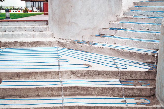

Autor: NVENT RAYCHEM/ Materiały prasowe Najwygodniej układać kable podczas budowy schodów. Można wtedy tak zaplanować wysokość schodów, aby ostatecznie (wraz z warstwą pokrywającą kable i okładziną miały żądaną wysokość
Elektryczne ogrzewanie schodów

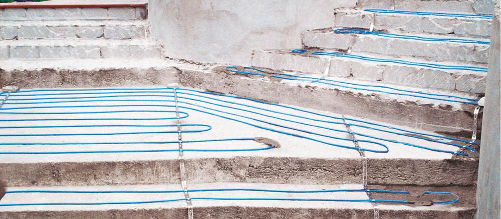

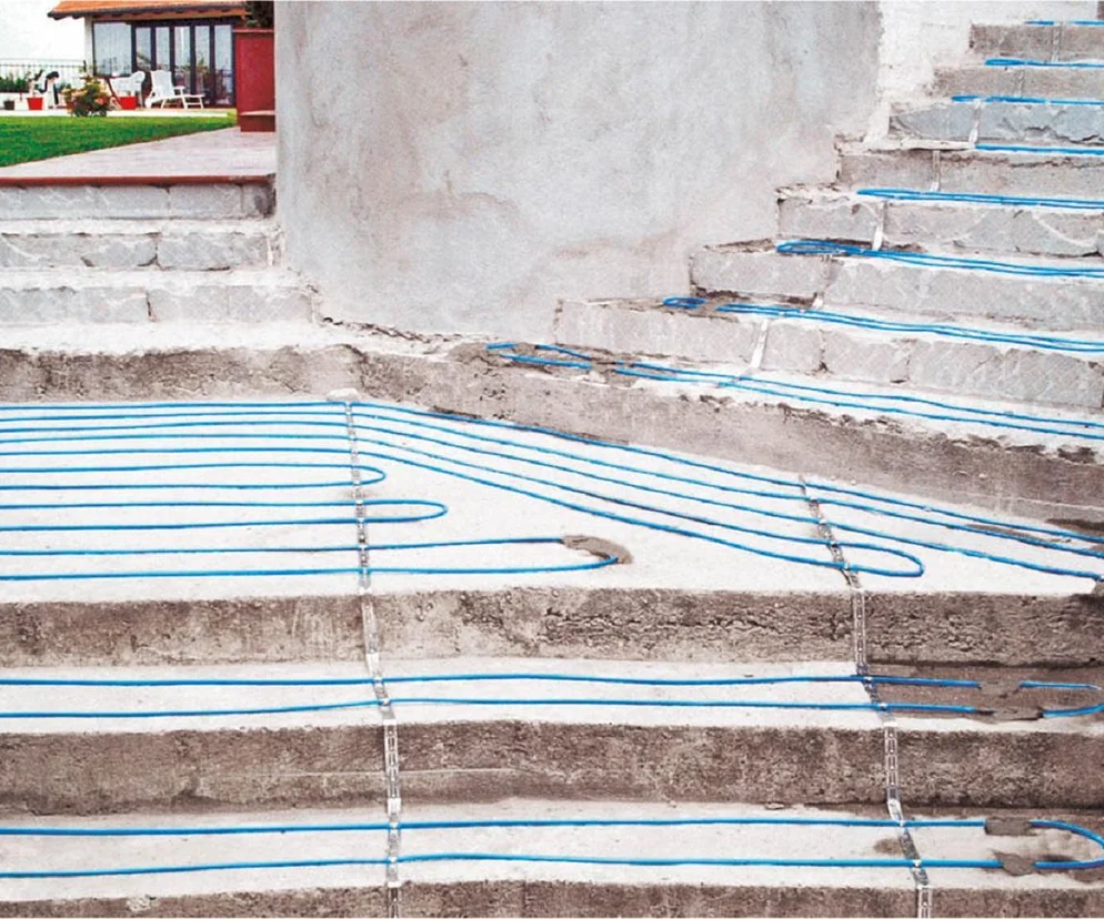

Do ochrony schodów przed śniegiem i lodem stosuje się kable grzejne. Układa się je w równych odstępach, zależnie od wymaganej mocy ogrzewania, i formuje w pętle. Na schodach zewnętrznych osłoniętych dachem wystarczy instalacja o mniejszej mocy (250 W/m2) niż na niezadaszonych (300 W/m2). Na tych drugich trzeba użyć przewodów o większej mocy jednostkowej i/lub ułożyć je gęściej.
Przewód grzejny o mocy jednostkowej 20 W/m lub 25 W/m należy rozmieścić równomiernie (w odstępach odpowiednio 5 albo 6 cm) na powierzchni stopni i przykryć go warstwą betonu o grubości co najmniej 30 mm. Jeśli taki zabieg zanadto podwyższyłby stopnie, kable można umieścić w bruzdach i pokryć klejem do przyklejania posadzek na ogrzewaniu podłogowym.
Ponieważ nie układa się instalacji grzewczej na podstopniach (pionowych ściankach stopni), skrajny odcinek przewodu ułożonego na powierzchni stopnia powinien przebiegać jak najbliżej ich krawędzi.
Na powierzchni z ogrzewaniem można przykleić terakotę lub gres. Sterownik włączy ogrzewanie tylko wtedy, gdy temperatura spadnie do określonej wartości minimalnej i jednocześnie wzrośnie wilgotność (zacznie padać śniegu lub deszcz ze śniegiem).
Szacunkowe obliczenie wymaganej długości przewodu do podgrzewania powierzchni płaskich nie jest trudne. Wystarczy określić długość pojedynczego odcinka z zapasem na połączenie z sąsiednim kawałkiem i pomnożyć ją przez liczbę odcinków.
 Najpierw oblicza się, ile przewodu potrzeba na jeden stopień, a potem wynik mnoży przez liczbę stopni.
