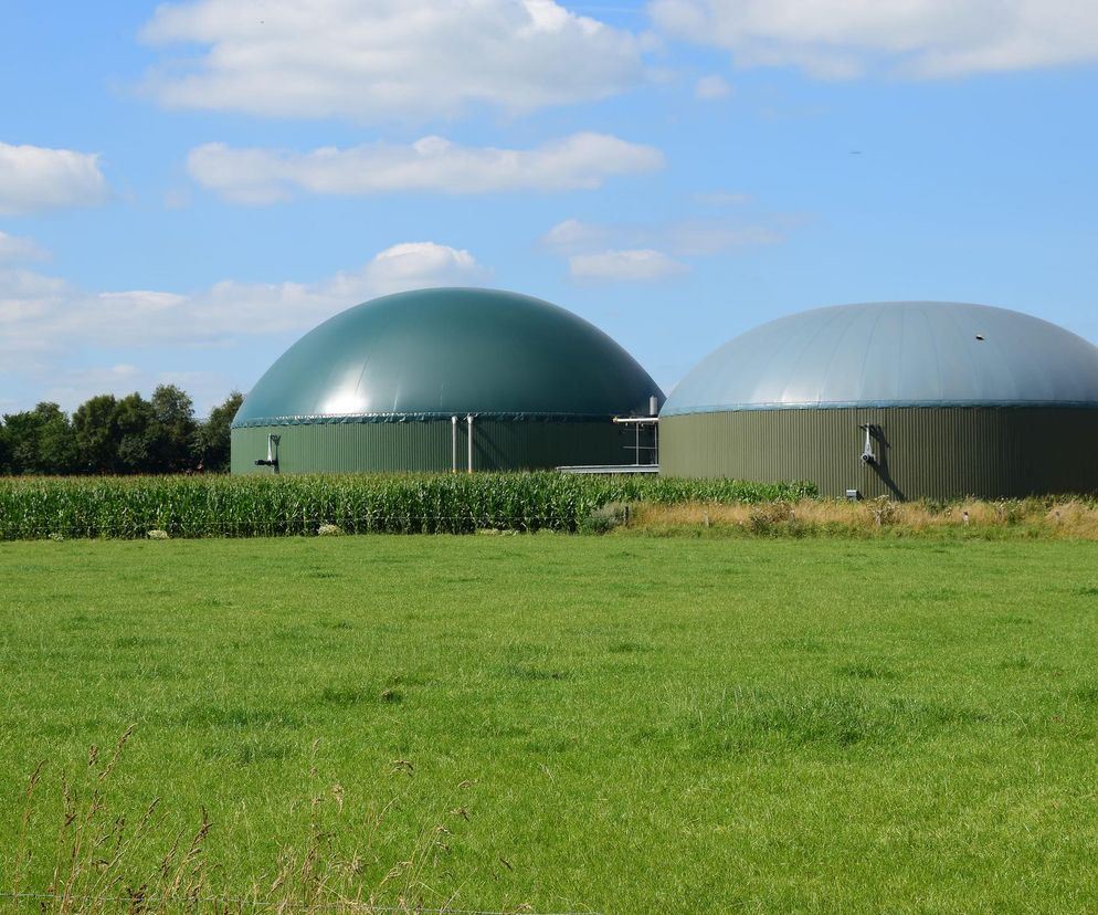

Biogazownie to trzecie po fotowoltaice i elektrowniach wiatrowych źródło zielonej energii, które należy rozwinąć w najbliższych latach. Transformacja energetyczna wymaga jak największej produkcji prądu elektrycznego i ciepła ze źródeł odnawialnych. W dziedzinie biogazowni Polska ma bardzo dużo do zrobienia.
biogazownia
Autor: fermate/ Getty Images
