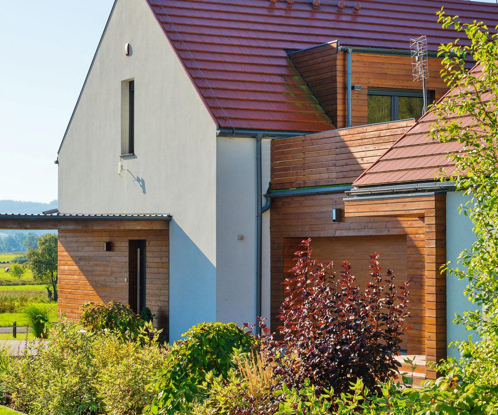

Autor: Tomasz Zakrzewski, projekt: Piotr Wyrostek/WW PROJEKT Sygnalizator alarmu należy montować wysoko, by intruzowi trudno się było do niego dostać, a jednocześnie powinien być widoczny, by łatwo można było ustalić, w którym domu załączył się alarm
