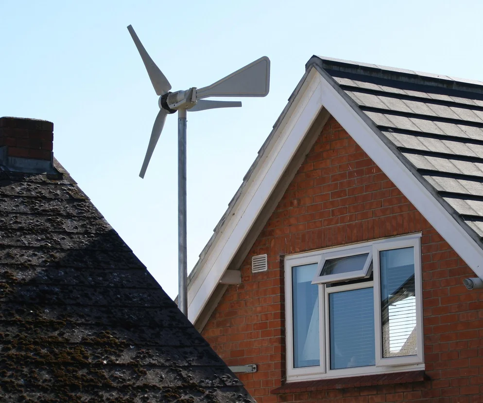

Do wyboru mamy dwa rodzaje. Turbiny o poziomej osi obrotu HAWT (Horizontal Axis Wind Turbines) to wiatraki takie jak w farmach wiatrowych. Wyróżniają się dużą sprawnością, przez co są często stosowane. Turbiny HAWT mają większą moc i mogą być wysokie (program Moja elektrownia wiatrowa dopuszcza finansowanie wiatraków o wysokości do 30 m). Wymagają nakierowania na wiatr, więc muszą być wyposażone w mechanizm ustawiający.
Turbiny o pionowej osi obrotu VAWT(Vertical Axis Wind Turbines) są rzadziej wykorzystywane. Są to przeważnie urządzenia o mniejszych gabarytach i mocy, więc mogą być zastosowane w przydomowych instalacjach, np. na budynku. Tego typu turbiny mogą pracować niezależnie od kierunku wiatru.

Na drugim biegunie są małe wiatraki o mocy 2-3 kW, które mogą być montowane na budynkach, żeby produkować prąd, który wspomoże zasilanie urządzeń elektrycznych w domu. Instalowanie wiatraka o mocy poniżej 2 kW uważa się za nieopłacalne.
