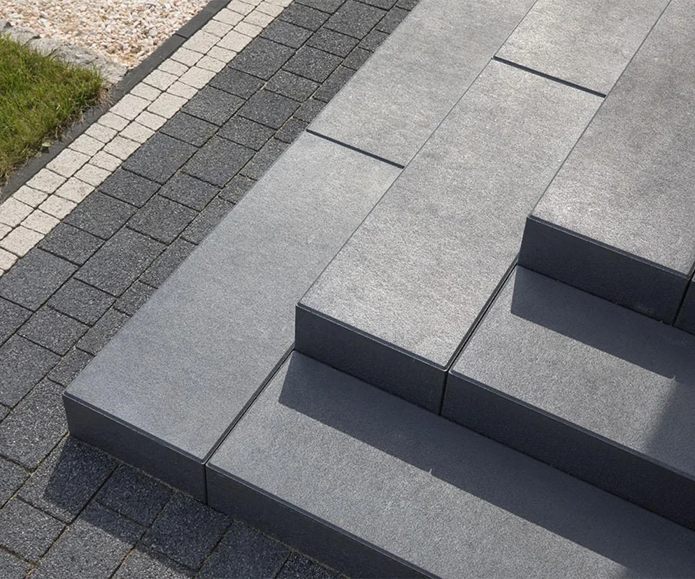

Stopnie blokowe pozwalają szybko wykonać schody wejściowe do domu, prowadzące na taras albo schody na ścieżce ogrodowej. Mają postać długiego prostopadłościanu o niedużej wysokości (zwykle 15 cm) i sporej szerokości (30-35 cm). Schody z nich zbudowane będą bardzo wygodne. Żeby wejść na taras po takich schodach, nie trzeba będzie stawiać wysokich kroków. Na szerokiej płaszczyźnie stopni łatwo postawić stopę.
Schody wykonane ze stopni blokowych są bardzo trwałe i łatwe w obsłudze. Nie wymagają większych zabiegów konserwacyjnych poza okresowym myciem i ewentualnie impregnacją, jeśli zaleca ją producent stopni. Nie trzeba mozolnie wykonywać okładziny z płytek ceramicznych lub kamiennych mocowanych klejem i nie grozi nam ich odpadanie po latach oraz konieczność ponownego wykańczania schodów zewnętrznych.
