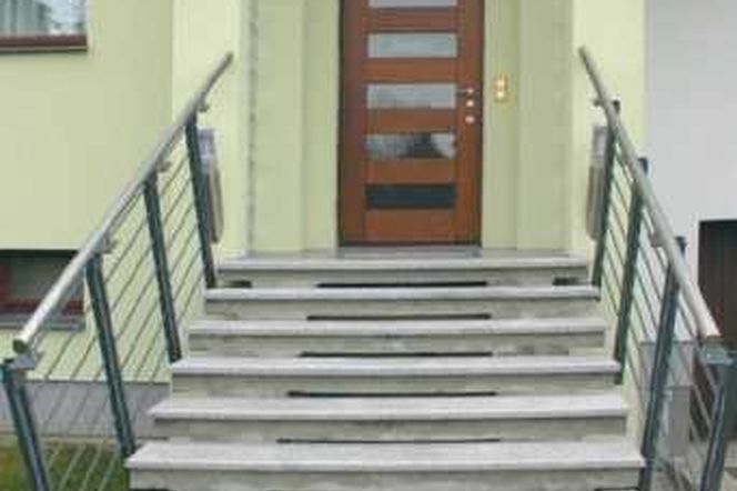

Schody zewnętrzne z kostki brukowej
Do budowy schodów zewnętrznych nadają się betonowe kostki lub płytki brukowe, cegły klinkierowe, elementy z kamienia naturalnego. Dobrze jest wybrać taką kolekcję, która obejmuje także elementy na tyle duże, żeby mogły posłużyć jako pionowe podstopnice. Jest tak wiele elementów murowych i nawierzchniowych, które możesz wykorzystać do budowy schodów, że bez trudu je skomponujesz. Budując takie schody pamiętaj o ich antypoślizgowości. Najlepiej jest więc wybierać materiały o fakturowanej, strukturalnej powierzchni, na przykład elementy betonowe pokryte drobnym kruszywem. Płyty z kamienia naturalnego powinny być łupane lub mieć powierzchnię płomieniowaną.
Budowa schodów z kostki
Żeby zbudować schody zewnętrzne na konstrukcji ziemnej, trzeba splantować teren na nie przeznaczony, wysypać drobny tłuczeń i starannie go ubić. Następnie za pomocą poziomnicy należy określić poziom poszczególnych stopni i podestu. Każdy stopień i podest muszą być ograniczone obrzeżem, które pełni funkcję podstopnicy i określa wysokość stopnia. Dlatego w tym miejscu trzeba zamontować elementy nieco wyższe, na przykład palisady, obrzeża, płytki ustawione na sztorc. Obrzeże mocuje się w zaprawie murarskiej. Rodzaj zaprawy należy dostosować do używanego materiału nawierzchniowego. Tę kwestię trzeba dokładnie sprawdzić i ewentualnie skonsultować z producentem kostki czy płytek. Do kostki betonowej można użyć zwykłej zaprawy cementowej. Bruk klinkierowy wymaga zastosowania zaprawy do klinkieru. Niektóre rodzaje kamienia naturalnego, zwłaszcza te mogące ulec przebarwieniom, muszą być układane na białej zaprawie do kamienia.
Podbudowa pod stopnie
Przestrzeń pod stopniami i podestem wypełnia się piaskiem lub grubszym kruszywem i piaskiem. Podbudowę należy układać warstwami grubości 10-15 cm i zagęszczać ubijarką lub zlewając wodą. Schody na konstrukcji ziemnej nie powinny być zbyt wysokie, najwyżej 4-5 stopni. Im będą wyższe, tym mocniejszej podbudowy wymagają.
Schody wejściowe
Autor: Daniel Rumiancew Wygodnym rozwiązaniem jest zrobienie schodów wejściowych podczas układania nawierzchni przed domem. Można w tym miejscu zastosować ten sam materiał
