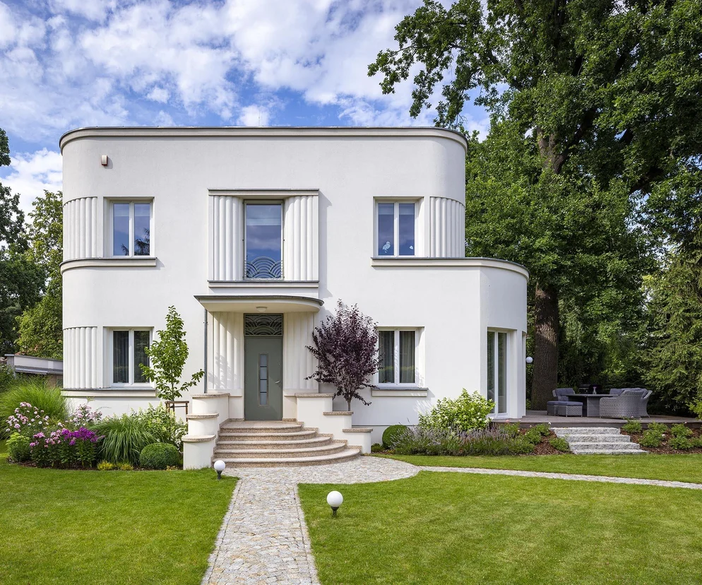

Wygląd płaskiego daszku nad wejściem
Wygląd płaskiego daszku nad wejściem zależy od grubości warstw, rozwiązania kwestii odwodnienia oraz pomysłu na wykończenie krawędzi i czoła. Te dwa ostatnie elementy grają kluczową rolę. Z reguły jest to jedna płaszczyzna wykończona blachą lub – tak jak inne fragmenty elewacji – na przykład tynkiem, cegłą licową albo drewnem. Szeroką obróbkę blacharską zastępuje wtedy często wąski profil okapowy. Ale czoło daszku nie musi być wcale płaskie. Może tworzyć rodzaj stopniowanego gzymsu, w którym każda warstwa jest chroniona odrębną obróbką. Czoło daszku może być szersze lub węższe. Czasem aby uzyskać lepszy efekt estetyczny, poszerza się go. Poszerzenie może być wynikiem wybetonowania grubej płyty żelbetowej bądź uformowania żądanego kształtu z twardego materiału izolacyjnego. Pozwala to na przykład uzyskać taki sam wymiar czoła daszku jak muru nad wrotami do sąsiadującego garażu. Na małym daszku nad wejściem, tak jak na jego dużym odpowiedniku, może się też pojawić attyka. Jeżeli betonowy daszek nad wejściem jest przedłużeniem dachu płaskiego lub tarasu znajdującego się nad garażem, stosuje się tam podobny układ warstw. Robi się to ze względu na konieczność zachowania takiej samej grubości przegrody. Wierzch daszku i tarasu znajdują się wtedy w jednej płaszczyźnie. Wykonanie jednakowych warstw jest też łatwiejsze.
