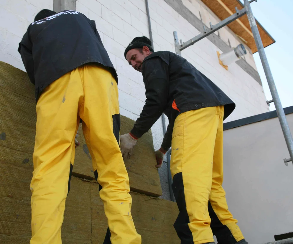

Trzonem takiej ściany jest warstwa nośna grubości 18-30 cm – zrobiona z pustaków lub bloczków (ceramika, silikaty, beton komórkowy, keramzytobeton). Do niej, od zewnątrz domu, mocuje się drugą warstwę, którą jest ocieplenie grubości 15, 20, a ostatnio nawet 30 cm. Ścianę wykańcza się od zewnątrz najczęściej tynkiem cienkowarstwowym. Elewację można zrobić także z płytek klinkierowych lub imitujących klinkier.
System ETICS
Chemia do mocowania ocieplenia oraz tynk i zaprawa do wykonywania zbrojonego podkładu pod tynk to tak zwany system ociepleniowy. Kiedyś nazywano go systemem BSO, obecnie funkcjonuje nazwa ETICS. Ten komplet produktów często jest wzbogacony o kołki do mocowania ocieplenia, siatkę do zbrojenia podkładu pod tynk, a czasem też zawiera sam materiał termoizolacyjny – wełnę mineralną lub styropian.

To inny sposób ocieplania ścian dwuwarstwowych. Materiał termoizolacyjny jest tu mocowany mechanicznie – tylko na kołki, a zamiast tynku wykonywana jest sucha elewacja – zazwyczaj z desek, kształtek betonowych, płyt laminowanych lub sidingu winylowego. W przypadku wełny elewacja jest wentylowana, czyli znajduje się pod nią szczelina w której cyrkuluje powietrze i wywiewa stamtąd parę wodną.

  • Koszt. Już na pierwszy rzut oka widać, że ta ściana, do której potrzeba mniej budulca, będzie tańsza. Punkt wędruje więc na konto murów jednowarstwowych. Oprócz niższej ceny materiałów mniej też zapłacisz za robociznę. W przypadku ścian dwuwarstwowych, może mniej zapłacisz murarzom, ale sporo zainkasuje brygada ociepleniowa.
  • Izolacyjność cieplna. Przepisy wymagają, by współczynnik przenikania ciepła U, dla ścian zewnętrznych nie przekraczał  0,25 W/(m2.K). Już od przyszłego roku wartość ta będzie wynosiła 0,23 W/(m2.K), a od 2021 – 0,2 W/(m2.K). Jest to warunek wyjątkowo łatwy do spełnienia przy budowie ścian dwuwarstwowych. Można tu manipulować rodzajem (pod kątem izolacyjności termicznej) i grubością ściany nośnej oraz rodzajem i grubością izolacji termicznej. Wyśrubowane wymagania dotyczące izolacyjności cieplnej będą w przyszłości spełniać tylko niektóre ze ścian jednowarstwowych – te z ceramiki poryzowanej (pustaki z otworami wypełnionymi wełną mineralną), z betonu komórkowego i keramzytobetonu w postaci bloczków wypełnionych styropianem.
  • Pracochłonność. Każda ściana może polec w zmaganiu z niechlujnym lub niedouczonym budowlańcem. Ściana jednowarstwowa wymaga dużej staranności wykonawczej. Używane są do murowania zaprawy cienkowarstwowe lub piany murarskie, które wymuszają na wykonawcach staranne poziomowanie pierwszej warstwy i kontrolowanie wypoziomowania każdej kolejnej. Ścianę jednowarstwową robi się jednak nieco szybciej niż dwuwarstwową. W przypadku ściany dwuwarstwowej łatwe jest wznoszenie muru, ale dużo błędów może zostać popełnionych przy ocieplaniu i wykańczaniu. Budując ścianę dwuwarstwową nie trzeba jednak martwić się mostkami termicznymi jak przy wznoszeniu dwuwarstwowej. Tam, każde nadproże, każdy wieniec i każde inne żelbetowe wzmocnienie ściany musi być ocieplone, aby nie zamieniło się w taki mostek. W ścianie dwuwarstwowej ocieplenie izoluje wszelkie takie newralgiczne punkty.
