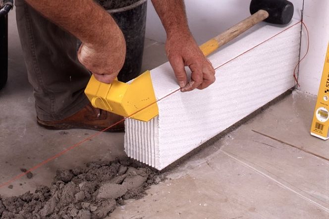

Ściana działowa z gazobetonu
Autor: Piotr Mastalerz Gazobeton, zwany betonem komórkowym, to jeden z popularniejszych materiałów do murowania ścian, także działowych. Bloczki są stosunkowo lekkie i łatwe w obróbce

Murowanie ścian działowych
Nowy mur trzeba oddylatować od podłoża paskiem papy. Należy go też połączyć z istniejącymi ścianami, inaczej mógłby się przewrócić pod naporem siły działającej z boku. Najczęściej robi się to za pomocą kotew w kształcie litery L. Wmurowuje się je w spoiny oraz przytwierdza do istniejącej ściany konstrukcyjnej. Jeżeli ściana jest bardzo cienka (mniej niż 10 cm) oraz wysoka (ma ponad 2,5 m), trzeba ją wzmocnić, układając zbrojenie w poprzecznych spoinach muru. Zapobiegnie to jej wyboczeniu. Między nową ścianą a spodem stropu pozostawia się niewielką szczelinę, którą wypełnia się elastycznym materiałem, na przykład pianą rozprężną.
