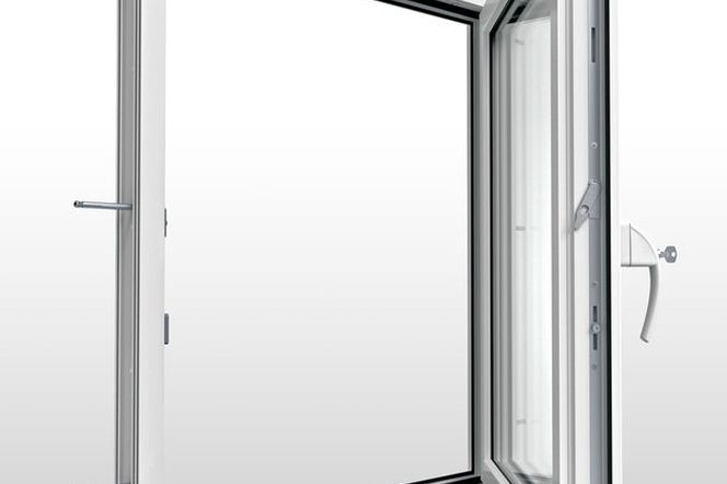

Autor: Vetrex/ Materiały prasowe W oknach stosuje się uszczelnienia (czarny kolor) montowane na stykających się ze sobą powierzchniach skrzydła i ramy ościeżnicy
Okna powinny chronić przez ucieczką ciepła z domu. Dlatego ich ościeżnice i ramy skrzydeł buduje się z dopasowanych do siebie profili z PCV, drewna lub aluminium i wstawia w nie ciepłe pakiety szybowe. To wszystko zdałoby się na nic, gdyby styki elementów konstrukcji nie były uszczelnione. W każdym oknie jest kilka uszczelek. Odpowiadają one za ich właściwości użytkowe i trwałość. Liczba i jakość uszczelek wpływa przede wszystkim na współczynnik przenikania ciepła całego okna oraz jego przepuszczalność powietrza i wodoszczelność. To bardzo ważne parametry decydujące o komforcie użytkowania okien. Łatwo to sprawdzić, przeglądając wyniki badań, które powinno przejść każde okno. Ale uszczelki wpływają też na ograniczenie przenoszenia drgań akustycznych. Dzięki nim trwałość konstrukcji okiennej jest znacznie większa, ponieważ poszczególne elementy nie wywierają bezpośredniego nacisku na siebie.
