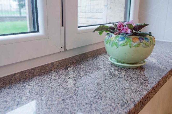

Autor: Skalite/ Materiały prasowe Parapety z granitu są mrozo- i wodoodporne, mają odczyn kwaśny, nie chłoną plam i tłuszczu

Materiał ten ma paletę od bieli, przez różne odcienie szarości, beże i brązy, do głębokiej czerni. Atrakcyjność granitu polega na tym, że możemy znaleźć przeogromną ilość kombinacji uziarnienia i kolorów. Jeśli skała jest zbudowana z bardzo drobnych kryształów w jednym kolorze, powstaje materiał jednobarwny, np. czarny Absolute Black lub Star Galaxy. Dopiero po przyjrzeniu się z bliska można zobaczyć nieznaczne różnice w odcieniu tła. Ale są też granity o wyraźnym wzorze, np. białe z drobnymi czarnymi ziarnami, takie jak Whiscont White.

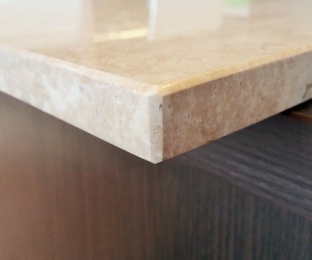

Autor: KovalczykArte/ Materiały prasowe Parapet z granitu Bianco Crystal o grubości 3 cm. Cena 430 zł/m2

Parapety mają proste, ścięte (sfazowane) albo zaokrągloną górną krawędź. Narożniki również mogą być podobnie obrobione. Zaoblone krawędzie wyglądają delikatniej, łagodniej. Łatwiej można uniknąć uderzenia. Wierzch parapetów jest najczęściej polerowany do różnego stopnia połysku. Z powierzchni polerowanej można łatwo usunąć wszelkie zanieczyszczenia. Na zamówienie można wykonać powierzchnię satynową, o mniejszym połysku. Ten efekt świetnie wygląda w przypadku czarnego materiału. Spód parapetów jest wygładzony i równy. Jeśli mają być zamocowane na zewnątrz, powinny mieć na spodzie wykonane podcięcie, tak zwany kapinos. Dzięki niemu woda ściekająca po powierzchni nie będzie spływać na ścianę, tylko oderwie się od parapetu w miejscu podcięcia i spadnie na ziemię w odległości kilku centymetrów od ściany. To zabezpieczenie przez zabrudzeniem i zniszczeniem elewacji.
