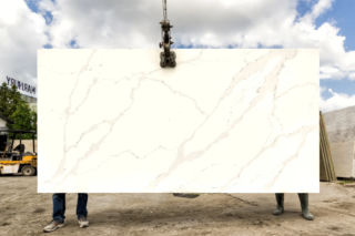

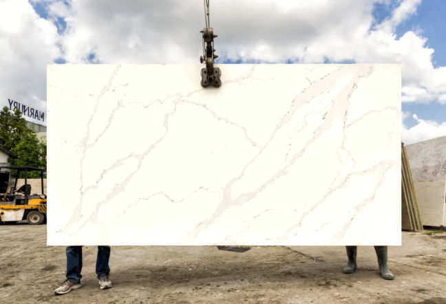

Parapety z konglomeratu
Autor: Pamir/ Materiały prasowe Płyta (slab) konglomeratu kwarcowego Calacatta

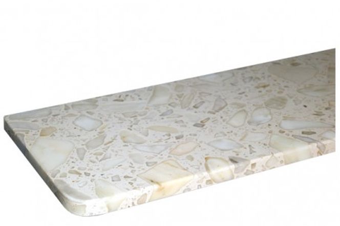

Autor: Okna Duda/ Materiały prasowe Wzornik parapetów w konglomeratu marmurowego

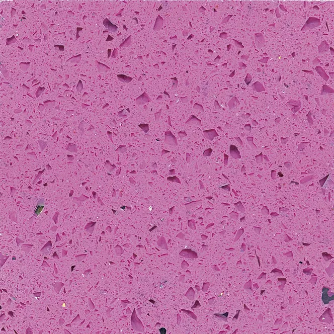

Autor: Pamir/ Materiały prasowe Konglomerat kwarcowy barwiony na różowo Crystal Pink
