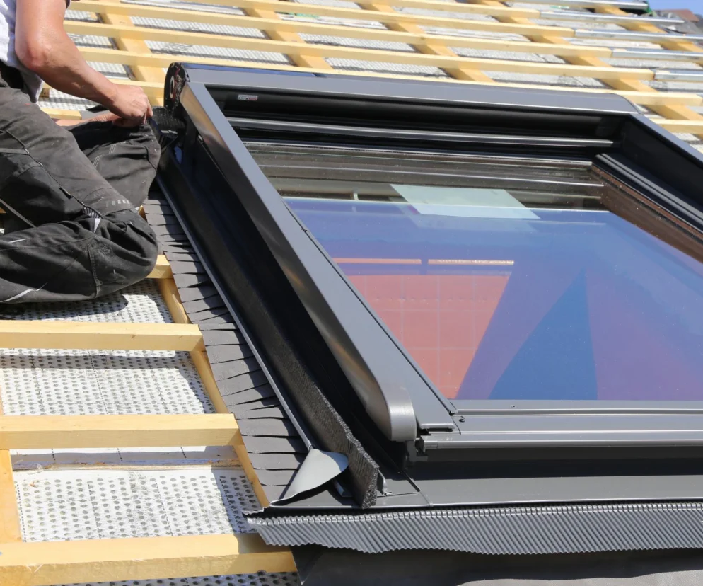

Montaż okna do łat lub do krokwi
Okna połaciowe mocowane są za pomocą kątowników montażowych sprzedawanych wraz z zestawem okiennym. Przykręca się je wkrętami do łat montażowych o szerokości 4-5 cm lub bezpośrednio do krokwi. W nowych domach, w których przewidziano poddasze użytkowe, rozstaw krokwi najczęściej jest tak dobrany, aby bez problemu można było między nimi zamontować okno. Wstawia się je jednocześnie z układaniem pokrycia dachowego, przed wykończeniem poddasza od wewnątrz i ociepleniem go.
Łączenie okna z membraną dachową
Przed montażem okien dach powinien być już pokryty paroprzepuszczalną membraną dachową lub inną izolacją wstępnego krycia. Zazwyczaj jest też położona część ostatecznego pokrycia dachowego bez fragmentu wokół samego okna. W miejscu planowanego okna nie przybija się łat pod pokrycie dachowe. Jeżeli zostały one już założone, łaty się wycina. Membranę dachową w miejscu planowanego okna wycina się, pozostawiając zapas umożliwiający wywinięcie jej na łaty.

Poziomowanie okna dachowego
Ościeżnicę należy bardzo dokładnie wypoziomować na łatach, inaczej okno będzie się źle otwierać. Aby ostatecznie ustalić jego położenie, warto na chwilę włożyć skrzydło w ościeżnicę i sprawdzić, czy szczeliny między elementami okna są równoległe. Nierówności w zamocowaniu ościeżnicy niweluje się podkładkami pod kątowniki montażowe. Kilkucentymetrową przestrzeń między ramą a łatami ociepla się wokółokienną ramą izolacyjną wykonaną ze spienionego polietylenu, dopasowaną do rozmiaru okna. Następnie montuje się wokół okna gotową folię przeciwwilgociową przypominającą wyglądem harmonijkę lub tradycyjną izolację przeciwwilgociową, tak aby szczelnie łączyła się z membraną dachową.

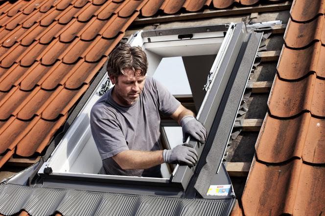

Ostatnią czynnością przy montażu okien dachowych jest założenie kołnierza uszczelniającego, który powinien być dopasowany do rodzaju pokrycia dachowego i jego wysokości. Kołnierz dachowy na dachu pokrytym wysoką dachówką lub blachodachówką musi mieć specjalny fartuch, który dokładnie formuje się dopasowując jego kształt do odpowiednio przyciętych dachówek. Od góry ma listwę podpierającą wysokie elementy pokrycia oraz rynienki odprowadzające wodę.
Po dokonaniu czynności izolacyjnych na dachu przechodzimy do czynności montażowych wewnętrznych, takich jak ułożenie foli paroizolacyjnej wokół okna, ocieplenie wnęki okiennej, a właściwie także ukształtowanie wnęki i wykończenie jej płytami g-k. Te czynności można również sobie ułatwić, korzystając z gotowych materiałów dopasowanych do rozmiaru okna.
