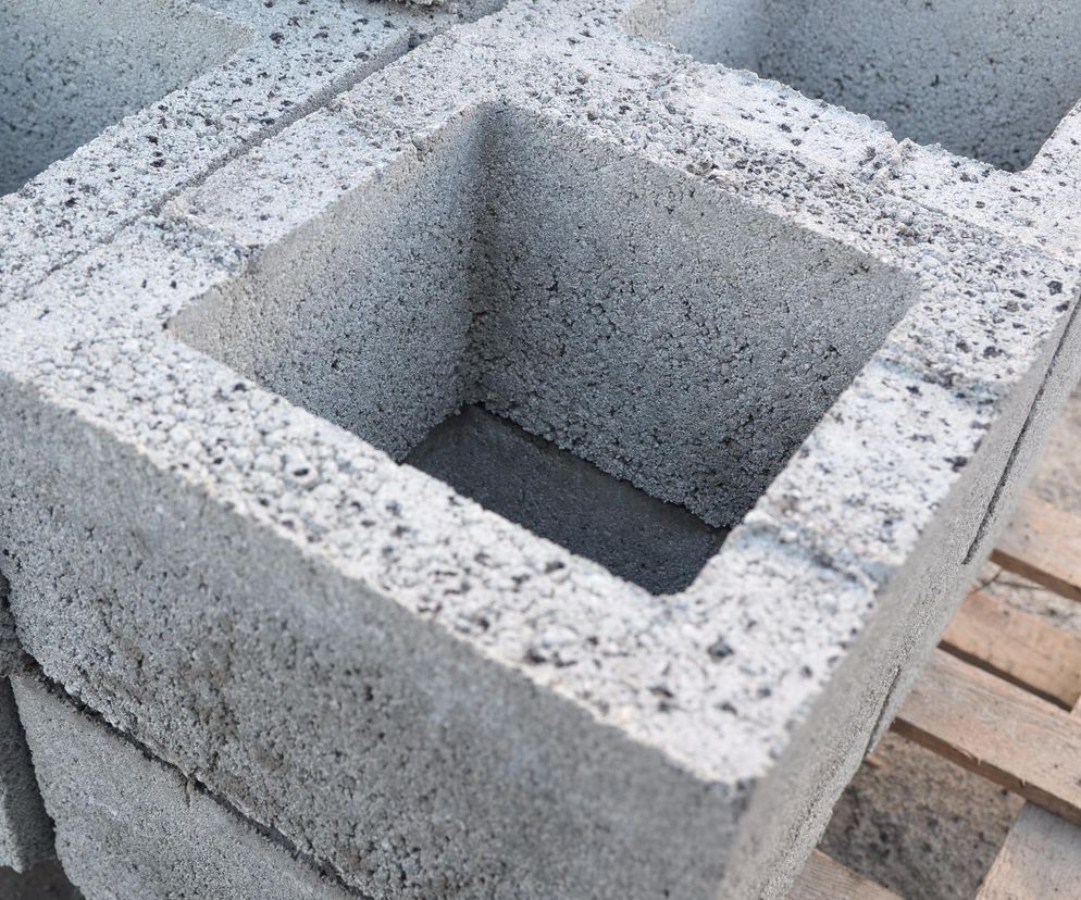

Pustak kominowy
Autor: BETONBEST/ Materiały prasowe
Kiedyś kominy budowało się z cegły. Teraz technologia kominowa jest bardziej skomplikowana. W kominach spalinowych montuje się wkłady odpowiednie do rodzaju zastosowanych urządzeń grzewczych i temperatury spalin. Ze względów bezpieczeństwa pożarowego wymagają one obudowania. Taką obudowę można wznieść z pustaków kominowych. Z kolei kominy wentylacyjne lub dymowe mogą być samoistne, bez wkładu. Tworzą je więc tylko pustaki wymurowane jeden na drugim.

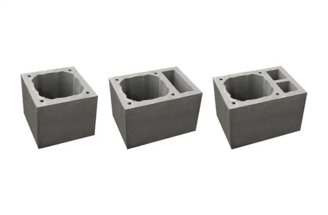

Pustaki kominowe spalinowe i dymowe
  • Pustak kominowy wymiary
Pustaki kominowe spalinowe i dymowe mają duże wymiary. Najczęściej obejmują 1 przewód spalinowy o średnicy 12-25 cm. Takie pustaki mają przekrój kwadratu o boku od 32 do 48 cm. W jednym pustaku mogą być dwa kanały spalinowe lub 1 kanał spalinowy bywa łączony z 1 lub 2 kanałami wentylacyjnymi o mniejszym przekroju. Takie pustaki mogą mieć wymiary np. od 46 x 32 do 67 x 36 cm.
  • Pustaki z keramzytobetonu lub perlitobetonu
Kominy spalinowe muszą być odporne na wysokie temperatury, a jednocześnie dobrze izolować, żeby nie przenosić ciepła na zewnątrz. Obecnie bardzo popularne są pustaki z keramzytobetonu lub perlitobetonu. Oba te materiały to mieszanka betonowa z wypełnieniem z granulek keramzytu lub perlitu, które zwiększają izolacyjność termiczną i jednocześnie sprawiają, że pustaki są lżejsze. Keramzyt to kulki gliny, a perlit – kulki skały wulkanicznej wypalane w bardzo wysokiej temperaturze. Podczas tego procesu dochodzi do ich ekspandowania i wypełnienia powietrzem. Warto pamiętać, że pustaki z perlitobetonu są zdecydowanie lżejsze od keramzytobetonowych, co jest istotne przy fundamentowaniu komina.
Pustaki spalinowe produkuje się również z ceramiki, która jest wypalana w temperaturze 1000oC. Nie można zastosować tu silikatów, ponieważ w temperaturze ponad 600oC zaczynają one ulegać zniszczeniu.
Pustaki kominowe
Autor: Jawar/ Materiały prasowe Pustaki kominowe spalinowe i spalinowo-wentylacyjne z perlitobetonu
