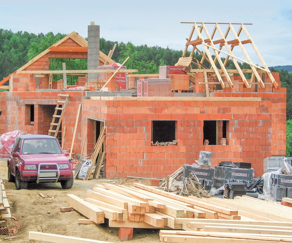

Autor: Agnieszka Kubacka Zmontowanie komina systemowego można zlecić wykonawcy przeszkolonemu przez producenta systemu albo ekipie budującej dom, która może się wspomóc instrukcją dołączoną przez producenta do zakupionego u niego komina

Podczas wyboru rodzaju komina nie należy się kierować wyłącznie ceną, ale próżno szukać inwestora, dla którego cena nie miałaby żadnego znaczenia. Najmniej kosztuje wzniesienie tradycyjnego komina murowanego z cegły, ale od takich rozwiązań odchodzi się na rzecz budowy kominów systemowych. Jak wybrać odpowiedni i nie przepłacić?
