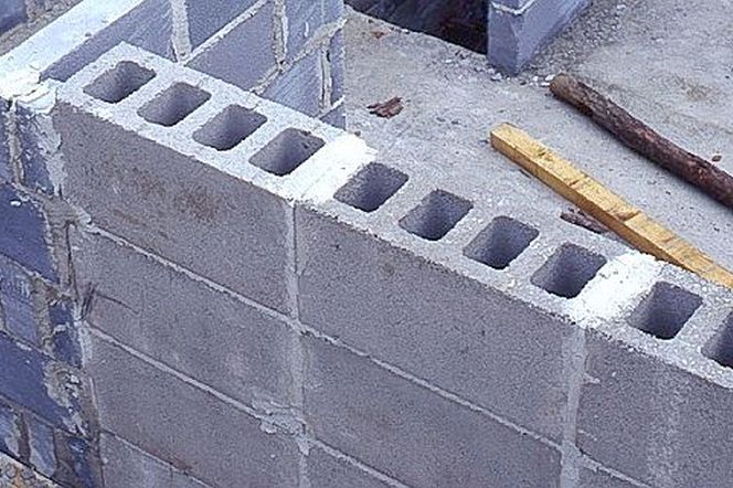

Przewody wentylacyjne z betonu lekkiego
Autor: Archiwum serwisu Komin wentylacyjny z prefabrykatów zajmuje mniej miejsca. Na zdjęciu pustaki wentylacyjne z betonu lekkiego

Komin wentylacyjny (do wentylacji grawitacyjnej) często wykonuje się z prefabrykowanych pustaków wentylacyjnych. Na rynku dostępne są pustaki wentylacyjne w postaci jednootworowych kształtek z ceramiki lub silikatu, bądź wielokanałowych z lekkiego betonu (keramzytobetonu).
Pustaki wentylacyjne keramzytobetonowe są produkowane z jednym, dwoma, trzema albo czterema kanałami w jednym rzędzie. Producenci stosują różne wymiary pojedynczego kanału: 110 x 160, 120 x 160,120 x 170, 140 x 155 mm. Szerokość pustaka wynosi 200-250 mm, a wysokość, podobnie jak w systemach kominowych, 33 (czasem 20 lub 25) cm.
