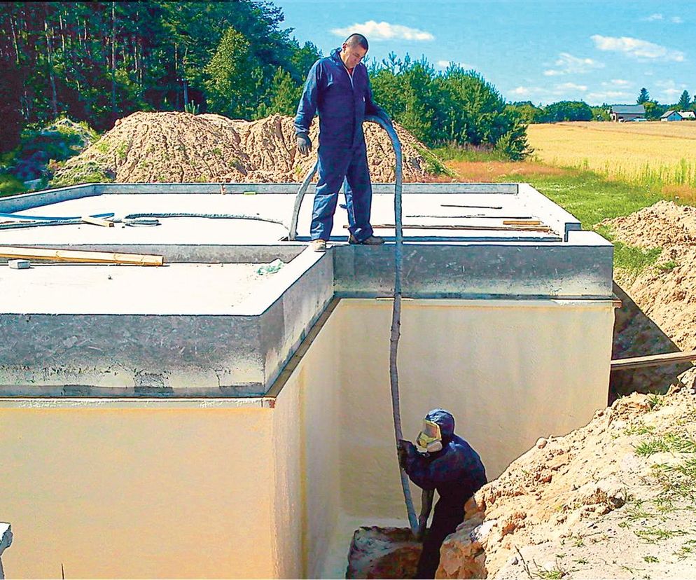

Autor: Tech-Spray Technika Izolacji/ Materiały prasowe Do izolowania budynków pianą należy wynająć przeszkoloną ekipę mającą na wyposażeniu podajnik
Piana poliuretanowa - aplikowanie na fundamenty
Izolacje z piany robi się, gdy jest odpowiednia pogoda. Powinno być bezwietrznie i bezdeszczowo. Temperatura musi być powyżej 0°C. Najkorzystniej jest aplikować pianę w temperaturze 15-20°C. Odsłonięte fundamenty domu o powierzchni około 100 m2 można zaizolować w ciągu jednego dnia.
Podczas jednej aplikacji natryskuje się warstwę grubości 2,5-3 cm. Jeżeli warstwa będzie zbyt gruba, w pianie mogą powstać naprężenia wewnętrzne, które zniszczą jej strukturę. Ponieważ fundamenty (w domu bez piwnicy) izoluje się zazwyczaj warstwą 5-6 cm, trzeba to zrobić co najmniej w dwóch warstwach, czyli obejść dwukrotnie budynek. Piana wydostająca się z podajnika jest gorąca – ma około 70°C. Przed aplikacją kolejnej warstwy musi ostygnąć. Zastyga bardzo szybko. Proces ten rozpoczyna się po 3 sekundach, 8 sekund to tak zwany czas żelowania, zaś po 30 sekundach można już po niej chodzić. Wysoka temperatura powietrza opóźnia zastyganie piany.

Ścian fundamentowych przed natryskiem nie trzeba wyrównywać, natomiast muszą być czyste i zupełnie suche. Jeśli będą na nich choćby śladowe ilości wilgoci, to podczas natrysku gorącej piany zamieni się ona w gaz i pod pianą utworzą się bąble.
Dlatego przed aplikacją mur powleka się jedną warstwą rozcieńczonego płynnego bitumu. To gwarantuje, że jego powierzchnia będzie zupełnie pozbawiona wilgoci. Do takiego podłoża piana przylega bardzo szczelnie i nie ma na niej skaz. Ponieważ piany po stwardnieniu nie wolno przycinać, to aby utworzyć równą krawędź umożliwiającą połączenie izolacji ściany fundamentowej z izolacją ściany parteru, od góry ogranicza się powierzchnię aplikacji poziomą deską z folią. Tworzy ona formę do natrysku. Jeżeli pianą izoluje się również cokół, nierówna powierzchnia warstwy może utrudniać jego estetyczne wykończenie. Najlepiej wówczas zrobić formę ograniczającą natrysk, a potem nakleić na pianę cienką warstwę styropianu. Stworzy ona równe podłoże pod wykończenie cokołu szczelnym tynkiem.
