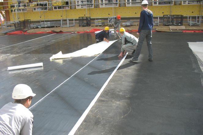

Membrany samoprzylepne
Autor: Koester/ Materiały prasowe Membrany samoprzylepne są unowocześnioną wersją pap termozgrzewalnych o porównywalnych właściwościach
