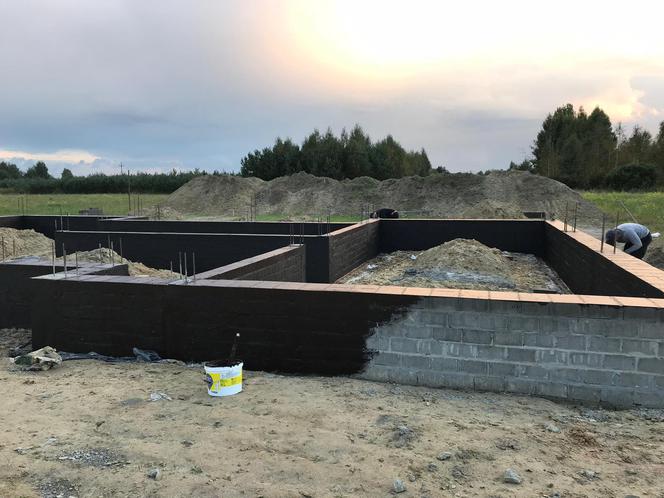

Przygotuj fundament
Po wykonaniu ścian fundamentowych na ławach lub płycie fundamentowej należy przystąpić do przygotowania podłoża pod hydroizolację. Ściana fundamentowa musi być równa, bez wystających fragmentów i wtrąceń, jak również ubytków, spękań, raków itp. Wszelkie krawędzie sfazuj, wklęsłe naroża, w szczególności styk ławy lub płyty fundamentowej ze ścianami fundamentowymi należy zaokrąglić np. zaprawą cementową weber.tec 933. Wszelkie uszkodzenia podłoża, spoiny, raki, szczeliny, powinny być wypełnione.
Gruntowanie fundamentów
Po oczyszczeniu podłoża wykonaj gruntowanie preparatem weber.tec 901, rozcieńczonym wodą w stosunku 1:10 (objętościowo – 1 część weber.tec 901 na 10 części czystej wody). Roztwór gruntujący nanoś ręcznie (szczotka, pędzel, wałek). Możesz też do tego wykorzystać produkt webertec bitumal, który potem również można wykorzystać jako warstwę hydroizolacji.
Hydroizolacja pionowa bitumiczna
weber.tec Superflex 10 nakładaj przynajmniej w dwóch przejściach. Produkt jest bardzo wydajny i ma niskie zużycie. Wykonana z niego powłoka cechuje się bardzo dużą elastycznością, wysoką wodoodpornością przy pełnym związaniu i szybką odpornością na opady atmosferyczne (już po 1 godzinie od nałożenia). Nie zawiera rozpuszczalników co sprawia, że jest przyjazny dla środowiska. Może być również stosowany do przyklejania płyt izolacyjnych (np. styropianowych) do ściany fundamentowej. weber.tec Superflex 10 osiąga swoje końcowe parametry po pełnym związaniu i wyschnięciu. Dopiero wtedy można przystąpić do przyklejania płyt ochronnych lub termoizolacyjnych i dalszych prac.
