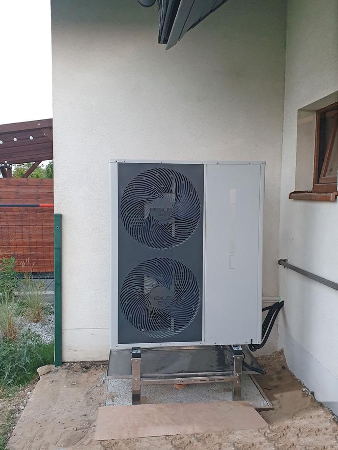

Miejsce montażu
Miejsce montażu pompy ciepła powinniśmy wybrać jak najbliżej budynku oraz kotłowni, aby trasa orurowania przebiegała na jak najkrótszym odcinku, szczególnie na zewnątrz. Jeżeli nie jest to możliwe, trasę orurowania należy prowadzić pod ziemią z zastosowaniem przeznaczonej do tego izolacji, lub specjalnych rur preizolowanych. Nie należy też oszczędzać na grubości izolacji, ponieważ negatywnie przełoży się to na koszty użytkowania pompy ciepła.
