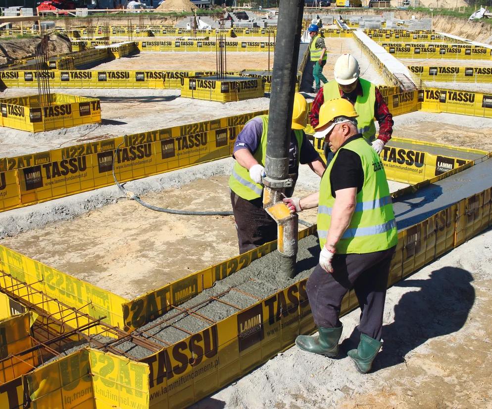

Przejdźmy jednak do bardziej profesjonalnych rozwiązań. Jednym z nich są szalunki tracone ław fundamentowych, będące połączeniem prętów stalowych i folii. Pręty tworzą kratownicę o wysokości i szerokości odpowiadającej przekrojom ław podanym w projekcie. Zestawiając je, uzyskujemy właściwą długość. Kratownice łatwo się skraca – używając nożyc do metalu – więc wykonanie szalunków o odpowiedniej długości nie nastręcza zbyt wielu kłopotów. Każda kratownica jest też od zewnątrz obłożona grubą folią. Dzięki niej mieszanka betonowa nie wycieknie na boki. Co więcej, folia tworzy też rodzaj hydroizolacji przeciwwilgociowej, wystarczającej dla gruntów przepuszczalnych, przy niskim poziomie wód gruntowych. Zauważmy, że korytka takie nie wymagają robienia podłużnych wykopów. Wystarczy je ustawić na dnie wykopu szerokoprzestrzennego. Długość takich elementów wynosi od 80 cm do 5 m, wysokość to 20, 30 lub 40 cm, a dostępne szerokości mieszczą się w przedziale 40-100 cm. W takiej samej technologii wytwarza się również szalunki do budowy stóp fundamentowych.
Dwa w jednym, czyli formę i ocieplenie ław fundamentowych, zapewnią szalunki tracone z płyt XPS (polistyren ekstrudowany). Dostępne są w szerokościach 40, 45, 50 i 60 cm. Długość jednego elementu wynosi 2,5 m, a wysokość – 56 cm. Budowane są z płyt grubości 10 cm, tworzących dno deskowania i tej samej grubości płyt pionowych. Łączone są one ze sobą na pióro i wpust.
Z czego jeszcze uda można wykonać szalunek tracony fundamentów? Z różnych, odpornych na wilgoć i wodę płyt budowlanych. Prym wiodą tu impregnowane płyty z wiórów lub zrębków drzewnych spojonych cementem. Są lekkie, dość odporne na wilgoć, łatwe w obróbce i sztywne. Można też posłużyć się płytami cementowo-włóknowymi, jeśli tylko ich producent zezwala na takie zastosowanie.
