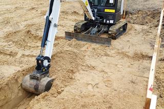

Wykopy i tyczenie budynku

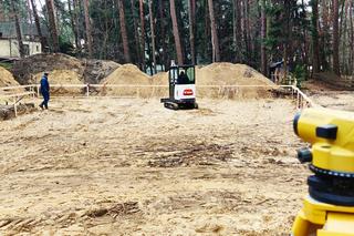

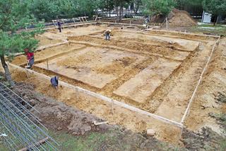

Przed przystąpieniem do budowy fundamentów wykonuje się wiele robót przygotowawczych. W pierwszej kolejności wstępnie wytycza się obrys budynku, by wiedzieć, z której powierzchni terenu trzeba będzie usunąć warstwy ziemi biologicznie czynnej (humusu). W kolejnym kroku odsuwa się humus na odkład oraz wykonuje wykop w obrysie budynku z odsadzką, czyli poszerzeniem mniej więcej o 1,5 m. Robi się to w sposób przybliżony i z marginesem wokół fundamentów, czyli w miejscach, w których powstają ławy geodezyjne, do wytyczenia osi budynku.
Następnie uprawniony geodeta precyzyjnie wytycza osie i poziom zero budynku. Bardzo ważne jest wówczas skontrolowanie usytuowania poziomu zero przez kierownika budowy. Sprawdza się, czy budynek nie będzie usytuowany za nisko albo za wysoko względem poziomu terenu na działce, względem drogi dojazdowej, względem terenów sąsiadujących. Zdarza się bowiem, że mapa do celów projektowych, na podstawie której przyjęto rzędne w projekcie, nie odzwierciedla rzeczywistego ukształtowania terenu. Przyjęte zero budynku i związany z tym planowany poziom gruntu wokół budynku ma również wpływ na wyznaczenie głębokości posadowienia, a więc i tego, jak głęboki ma być wykop. Od przyjętego poziomu zero budynku odlicza się wysokość ścian fundamentowych, która będzie wielokrotnością pełnych warstw bloczków betonowych (można ją nieznacznie zmienić względem projektu, jednak różnica w stosunku do dokumentacji nie może przekraczać 2% wysokości budynku). Następnie uwzględnia się wysokość ław i w ten sposób wyznacza się głębokość posadowienia, która nie powinna być płytsza od głębokości strefy przemarzania (w Polsce wynosi od 1,4 m do 80 cm poniżej poziomu terenu).
Warto, by również sprawdził odległości pomiędzy wytyczonymi osiami. Nie ma ludzi nieomylnych, więc lepiej to zweryfikować, zanim się cokolwiek wykona, ponieważ fundamentu się już nie przesunie.

Roboty można prowadzić na dwa sposoby. W pierwszym z nich wykopy robi się do głębokości posadowienia, czyli do spodu projektowanych ław fundamentowych. Na jego dnie formuje się szalunki (z desek, płyt lub systemów szalunkowych). Można też wykonać płytszy wykop – do górnego poziomu ław fundamentowych – i w jego dnie zrobić szalunki ziemne (tracone), czyli wąskie wykopy o przekroju ław fundamentowych. Warunkiem jest tu jednak odpowiednia spoistość gruntu. Aby to ocenić, należy wykonać próbny wykop liniowy i sprawdzić, czy jest stabilny i czy jego ściany się nie obsypują. Jeśli tak jest, można przygotować szalunki ziemne. Na pewno obniży to koszty wykonania ław. Będą niższe niż koszty wykonania ich w szalunkach z desek lub innych materiałów.
Niezależnie od wybranej metody przekrój ław fundamentowych powinien być zgodny z projektem. Można też zrobić je nieco większe, ale nie powinno się ich pomniejszać.

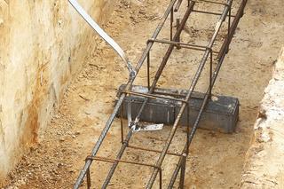

Roboty zbrojeniowe
W szalunkach układa się zbrojenie. Trzeba skontrolować, czy jest wykonane zgodnie z projektem. Ważna jest klasa i gatunek stali zbrojeniowej, średnice prętów oraz ich rozmieszczenie w przekroju poprzecznym i względem siebie. Istotne jest nie tylko zbrojenie główne, lecz także zbrojenie w miejscach połączeń ław fundamentowych, czyli we wszystkich narożnikach. Koniecznie należy umieścić tam dodatkowe pręty narożne (winkle, L-ki), które zapewnią ciągłość zbrojenia ław fundamentowych. Powinny mieć taką samą średnicę jak zbrojenie główne. W narożnikach ław zewnętrznych trzeba umieścić po trzy dodatkowe pręty na dole i na górze ławy. Z kolei na połączeniu ławy wewnętrznej z zewnętrzną – po dwa dołem i górą. Ważne są długości zakotwienia prętów zbrojeniowych oraz długości zakładów. Kierownik budowy powinien też skontrolować, czy zbrojenie jest rozłożone tak, że po zabetonowaniu ław będzie miało odpowiednią otulinę, która zabezpieczy stal zbrojeniową przed korozją.
Podczas wykonywania zbrojenia ław fundamentowych należy pamiętać o tym, że zbrojenie, które będzie ulokowane w wyższych partiach budynku, musi mieć swój początek w fundamencie. Dotyczy to takich elementów budynku, jak trzpienie i słupy żelbetowe. Idealnie by było, gdyby ich zbrojenie można było przygotować w całości. Jednak jest to zazwyczaj niemożliwe i najpierw robi się startery (wytyki) zakotwione w fundamencie. Są to wygięte pręty, które zachodzą na zbrojenie główne i wystają powyżej ław, tak by zachować później odpowiednią długość zakładu prętów. Ważna jest odpowiednia liczba prętów, zgodna z projektem technicznym.
Na tym etapie powinno się także zrobić uziom instalacji elektrycznej. Tworzy go bednarka, którą należy dospawać do zbrojenia fundamentu albo zamocować do prętów za pomocą dwóch zacisków. Jeśli w budynku jest przewidywana instalacja odgromowa, to przygotowuje się ją w podobny sposób, mocując bednarkę w każdym zewnętrznym narożniku budynku.
