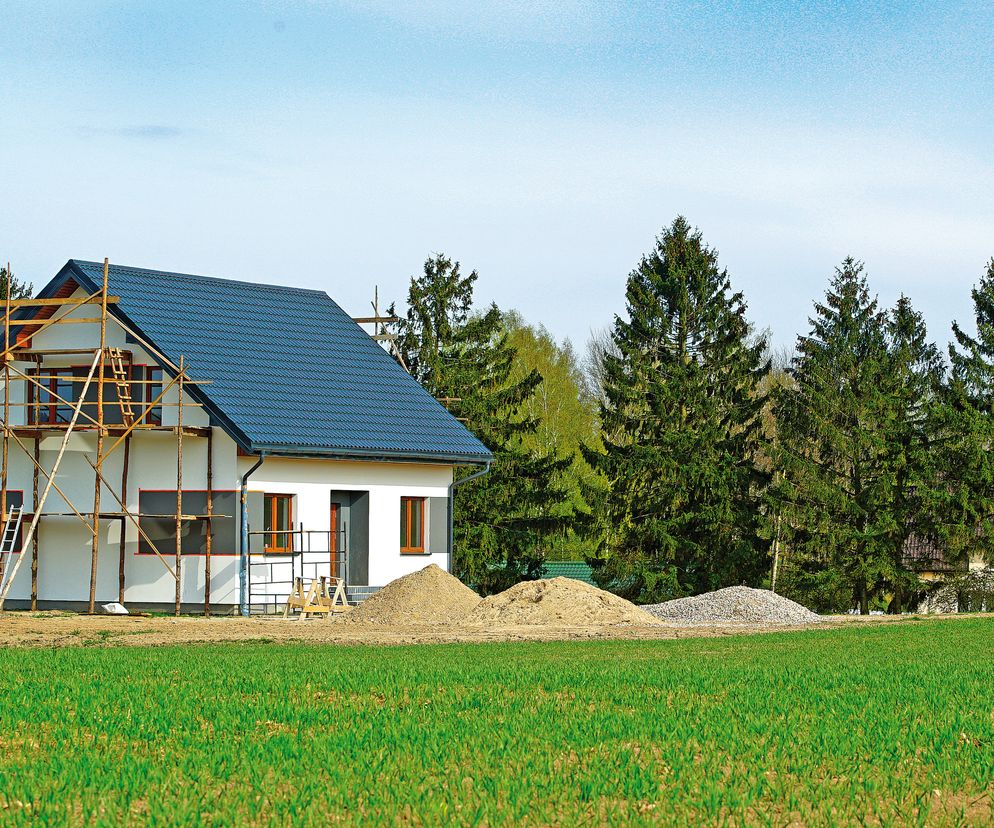

Projekt budowlany – kto kwalifikuje zmiany jako istotne lub nieistotne?
Kwalifikacji planowanej zmiany w projekcie dokonuje projektant, przy czym nie musi to być ten sam projektant, który był autorem pierwotnego projektu budowlanego podlegającego zmianom. Organ administracji architektoniczno-budowlanej, rozpatrując sprawę dotyczącą zatwierdzenia projektu budowlanego zamiennego wykonanego przez nowego projektanta, nie ma prawa żądać od inwestora zgody na tę zmianę wyrażonej przez autora projektu pierwotnego.
Należy jednak pamiętać o prawach autorskich osoby, która wykonała projekt. Bez jej zgody nie powinniśmy zmieniać projektu. W umowach o wykonanie lub nabycie projektu zwykle zawarte są zapisy określające zakres dopuszczalnych modyfikacji.
Warto tu jeszcze dodać, że kwalifikacja odstępstw dokonana przez projektanta nie ma charakteru wiążącego ani dla organów administracji architektoniczno-budowlanej, ani dla nadzoru budowlanego. Jeśli projektant błędnie uzna, że odstąpienie ma charakter nieistotny, może się okazać, że inwestor popełnił samowolę budowlaną. W takim wypadku trzeba się liczyć z wszczęciem procedury naprawczej przez organ nadzoru budowlanego, a więc z wydłużeniem czasu budowy i dodatkowymi kosztami.

Wszelkie zmiany w projekcie inne niż wymienione w art. 36a ust. 5 Prawa budowlanego uznaje się za nieistotne. Będą to na przykład: zwiększenie powierzchni zabudowy o mniej niż 5% i wysokości o mniej niż 2% (pod warunkiem że nie zwiększa to obszaru oddziaływania obiektu na nieruchomości sąsiednie ani nie narusza przepisów techniczno-budowlanych), zmiana kąta nachylenia dachu (jeśli nie narusza to przepisów miejscowych), zmiana wielkości okien, nowy układ ścian działowych, zmieniony przebieg instalacji wewnętrznych itp.
Ponadto – zgodnie z art. 36a ust. 5b – za nieistotne uważa się zmiany:

Zgodnie z art. 36a ust. 1 istotne odstąpienie od zatwierdzonego projektu zagospodarowania działki lub terenu oraz projektu architektoniczno-budowlanego bądź innych warunków decyzji o pozwoleniu na budowę jest dopuszczalne jedynie po uzyskaniu decyzji o zmianie pozwolenia na budowę, wydanej przez organ administracji architektoniczno-budowlanej.
W wypadku inwestycji prowadzonych na podstawie tak zwanego zgłoszenia z projektem istotne odstąpienie od projektu zagospodarowania działki lub terenu bądź projektu architektoniczno-budowlanego złożonego wraz ze zgłoszeniem budowy, wobec którego organ administracji architektoniczno-budowlanej nie wniósł sprzeciwu, jest dopuszczalne jedynie po uzyskaniu decyzji o pozwoleniu na budowę dla całego zamierzenia budowlanego albo dokonaniu ponownego zgłoszenia (art. 36a ust. 1a). Ponowne zgłoszenie nie musi się odnosić do całej inwestycji, a jedynie do zakresu zmiany wynikającej z odstąpienia (art. 36a ust. 3a).
