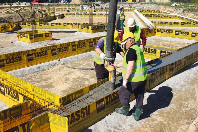

Przy budowie domów jednorodzinnych szalunki tracone znajdują przeważnie zastosowanie na etapie betonowania ław fundamentowych lub wieńców
Autor: LAMMI TASSU/ Materiały prasowe

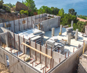

Szalunki tracone pozwolą też na betonowanie pełnej wysokości ścian konstrukcyjnych
Autor: HOFFMANN/ Materiały prasowe

Metalowo-foliowe formy do budowy ław fundamentowych są lekkie i łatwo się je tnie

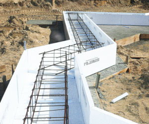

Nawet gdy ocieplimy tradycyjnie wykonaną ławę fundamentową z dwóch stron, od spodu nie będzie ona izolowana. Inaczej to wygląda, gdy użyty zostanie szalunek tracony z płyt polistyrenowych XPS
Autor: PRAKTECH/ Materiały prasowe

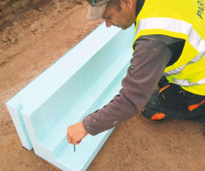

Elementy szalunku traconego płyty fundamentowej ustawia się na wyrównanym podłożu i stabilizuje długimi bolcami, wciskanymi w grunt
Autor: PARATI/ Materiały prasowe

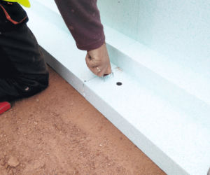

Poszczególne kształtki łączy się metalowymi spinkami, żeby nie rozsunęły się podczas betonowania

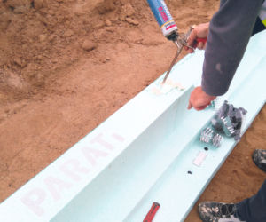

Połączenia dodatkowo uszczelnia się niskorozprężną pianą poliuretanową

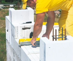

Pustaki lub płytki wieńcowe nazwa się także obrzeżami stropowymi
Autor: YTONG/ Materiały prasowe

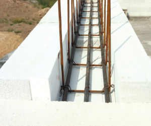

Do obudowy wieńców w ścianach jednowarstwowych używa się płytek połączonych z izolacją cieplną lub wąskich pustaków wypełnionych wełną mineralną
Autor: WIENERBERGER/ Materiały prasowe

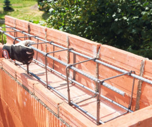

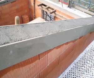

Do ścian, które mają być ocieplane od zewnątrz, warto używać ceramicznych kształtek L, z których powstaje szalunek tracony wieńca

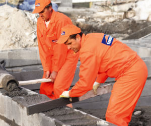

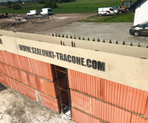

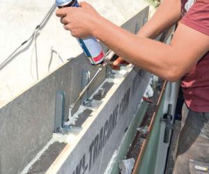

Elementy szalunku z płyt wiórowo-cementowych spina się systemowymi klamrami
Autor: SZALUNKITRACONE-TKR/ Materiały prasowe
Szalunki tracone
Szalunki tracone
Dodatkowo szalunek taki mocuje się do muru pianą montażową
Autor: SZALUNKI-TRACONE.COM/ Materiały prasowe
Szalunki tracone
Szalunki tracone
Dwuścienne szalunki wieńcowe z płyt wiórowych montuje się i wypełnia betonem przed ułożeniem stropu. Szalunki jednościenne są betonowane razem ze stropem

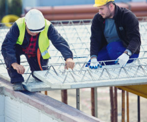

Minimalna głębokość oparcia płyt filigran lub vector na ścianach, zależnie od ich rodzaju, wynosi od 5 do 12 cm
Autor: KONBET POZNAŃ/ Materiały prasowe
