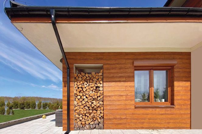

Imitacja drewna na elewacji
Autor: KOSBUD/ Materiały prasowe Gdy elewacja dobrze imituje drewno, pomylić się mogą nawet korniki i dzięcioły

Produkty do wykonania tynku imitującego drewno sprzedawane są w kompletach. Aby nie narazić się na porażkę w wykończeniu elewacji, lepiej zlecić tak misterną robotę fachowcom. Trudne jest bowiem wyczucie najlepszego momentu do fakturowania. Szablon idzie bowiem w ruch dopiero wtedy, gdy tynk zdążył już trochę przeschnąć. Silikonowy rulon rozwija się wtedy, ustawia poziomo (lub pionowo – gdy masz taką koncepcję) i delikatnie oraz równomiernie dociska do podłoża. Jeszcze zanim tynk wyschnie, trzeba zdążyć z wyprofilowaniem szczelin między deskami. Zrobisz je kantem stalowej szpachelki lub śrubokrętem. Uzyskanie prostych linii nie będzie łatwe. Na drugi dzień po fakturowaniu pozostaje pomalować drewno bejcą. Samemu być może zdołasz uzyskać estetyczny efekt desek, ale już imitacje tynku, który przypomina bale to wyższa szkoła jazdy. Tu trzeba odpowiednio boniować styropian, zanim zaczniesz tynkować, żeby stworzyć fakturę naśladującą spoiny między balami. Warto też zostawić końcówki bali wychodzące poza linię ściany, aby powstało złudzenie, że się zazębiają w narożach. Do wykonywania takich końcówek używa się wyprofilowanych klocków z polistyrenu ekstrudowanego.
Tynk imitacyjny
Autor: HENKEL/ Materiały prasowe Specjalną formą odwzorowuje się układ słoi drzewnych, a na koniec maluje powierzchnię farbą w kolorze naturalnego drewna
