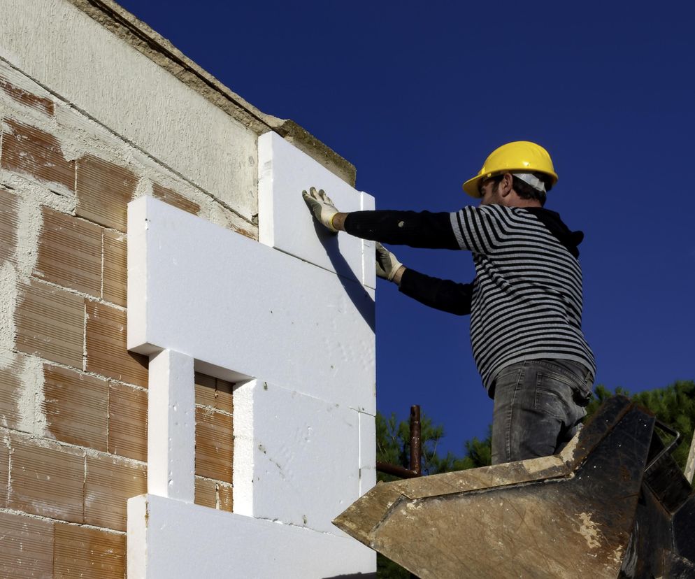

Ocieplenie budynku w systemie ETICS – zalecenia montażowe
Wymienione wyżej korzyści związane z wykorzystaniem technologii ETICS można uzyskać pod pewnymi warunkami. W szczególności istotna jest wysoka jakość komponentów wchodzących w skład systemu, a także poprawny montaż. Należy zwrócić uwagę na staranne przygotowanie podłoża – mocowanie ocieplenia na niesprawdzonej powierzchni może doprowadzić np. do odpadnięcia dużego fragmentu wraz z warstwą zewnętrzną. Ważne są też – kontrola wyrównania powierzchni i skorygowanie ewentualnych nierówności. W przeciwnym razie pojawią się widoczne wgłębienia na ścianie.
Ocieplenie budynku w systemie ETICS należy wykonywać zgodnie z zaleceniami producenta. Poniżej kilka innych ważnych porad, o których warto pamiętać na etapie przygotowań i samego montażu:
  • należy stosować płyty styropianowe o odpowiednich parametrach mechanicznych, aby zagwarantować właściwą wytrzymałość układu ociepleniowego i zapobiec uszkodzeniom,
  • nieprawidłowe zaklejanie szczelin dylatacyjnych prowadzi do powstawania pęknięć i odpadania fragmentów ocieplenia,
  • masę klejącą należy rozprowadzać zgodnie z zaleceniami producenta, pamiętając o klejeniu obwodowym,
  • łączniki mechaniczne należy umieszczać odpowiednio głęboko, aby zapewnić przenoszenie projektowanych obciążeń,
  • przed położeniem siatki należy nanieść masę klejącą na styropian,
  • stosowanie masy klejącej do wypełniania szczelin pomiędzy płytami styropianowymi powoduje tworzenie się mostków termicznych.
