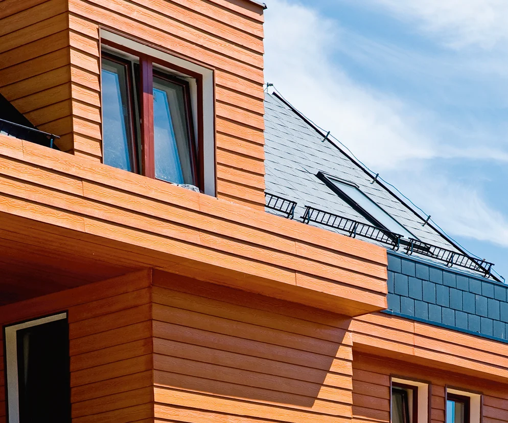

Autor: Archiwum serwisu Elewacja wykonana z elementów włóknocementowych przetrwa niejedną zimę

Deski elewacyjne z włóknocementu
Deski elewacyjne składają się z cementu wymieszanego z włóknami celulozowymi, piaskiem kwarcowym, plastyfikatorami i wodą. Powstałą masę formuje się w kształt desek (wzór wyciska się formami), utwardza w autoklawie i suszy. Gotowe elementy pokrywa się od spodu i na krawędziach środkiem hydrofobizującym, a wierzch maluje farbą akrylową. Są dostępne w kilkudziesięciu kolorach, nie tylko drewnopodobnych. Można też kupić deski naturalne (są szarawe) i pomalować je samodzielnie farbą akrylową.
Włókna stanowią bardzo silne zbrojenie masy cementowej, dlatego wyroby z włóknocementu są twarde, mocne, odporne na mikropęknięcia i wytrzymałe na zginanie. Mogą więc być cieńsze niż drewniane. Mają tylko 1 cm grubości (pozostałe wymiary to 360 x 19 cm). Są ciężkie – 1 m3 waży 1300 kg. Ich ważne cechy to niepalność, odporność na wodę i promieniowanie UV. Nie rozwiną się w nich grzyby, glony, owady. Można je wykorzystać do budowy okładziny elewacyjnej w systemach fasady wentylowanej, podbitki i jako deski czołowe pod orynnowanie. Mocuje się je na podkonstrukcji wkrętami lub nitami. Do cięcia należy używać szlifierek z tarczami widiowymi albo pił z ostrzem do betonu.
