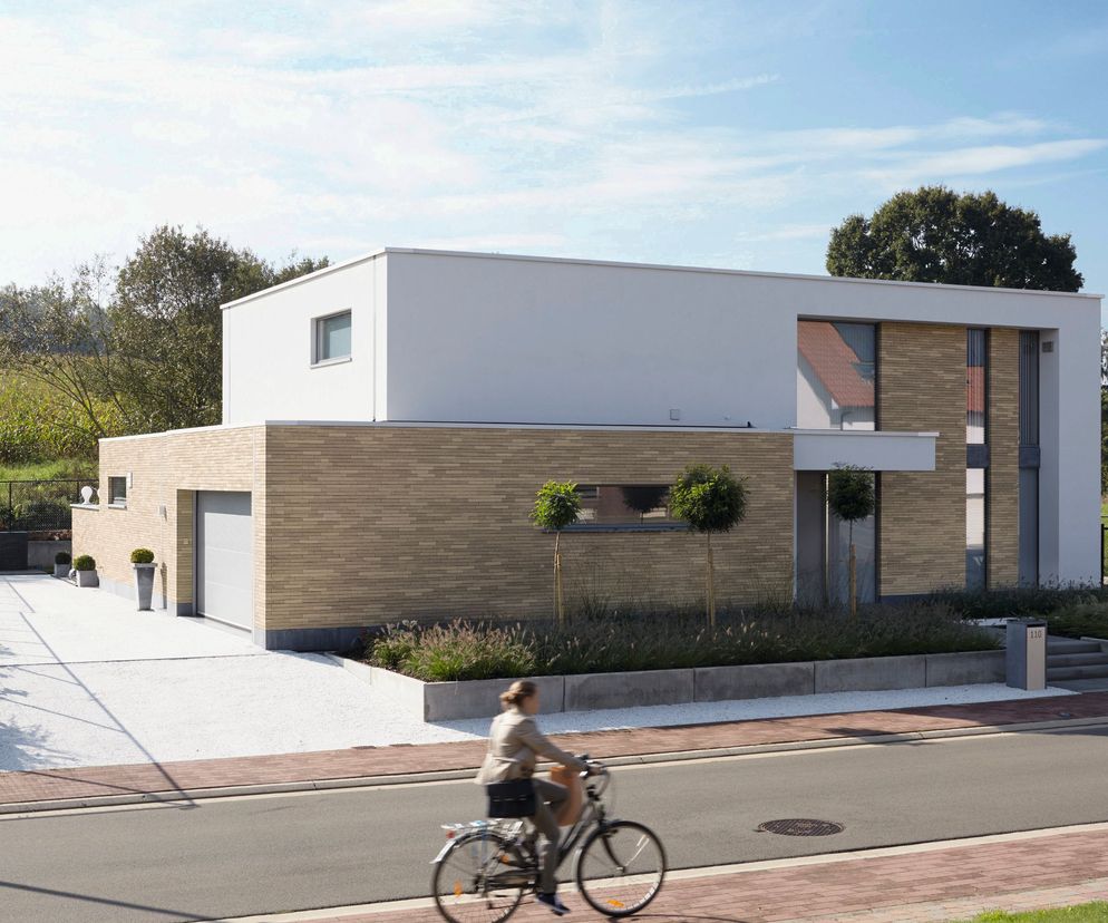

Autor: Archiwum serwisu Cegły o wydłużonym kształcie będą pasowały zarówno do domów o klasycznej architekturze, jak i do tych zbudowanych w zgodzie z aktualna modą, czyli o prostych, geometrycznych bryłach, z ograniczoną liczbą detali oraz ozdób, mających duże przeszklenia, dachy płaskie lub dwuspadowe
Typowa cegła klinkierowa ma wymiary 250x120x65 mm lub 290x115x71 mm. Jest więc stosunkowo krótka. Nie odbiega zanadto rozmiarem od tradycyjnej cegły ceramicznej, z jakiej powstawały kiedyś ściany zewnętrzne budynków. Większość produkowanych obecnie cegieł klinkierowych ma drążenia, które sprawiają że są lżejsze od pełnych. Mogą więc być też większe. Uzupełnieniem cegieł o standardowym formacie są zatem cegły o wydłużonej formie, oznaczane symbolem LDF (290x115x52 mm lub 290x90x52 mm). Można z nich wznosić całe mury lub używać jedynie jako materiału uzupełniającego, przy budowie ścian z cegieł klasycznej wielkości.

Autor: Archiwum serwisu Docinając cegły LDF i zestawiając ze sobą w rzędach można utworzyć wzory imitujące tradycyjne wiązania murarskie – blokowe, holenderskie, flamandzkie lub jak na tym zdjęciu - kowadełkowe
Możliwości architektoniczne: mury elewacyjne
Dziś nie muruje się już ścian zewnętrznych wyłącznie z cegieł. Z tego szlachetnego materiału powstają za to mury elewacyjne. Fachowo nazywa się je warstwą osłonową w ścianach trójwarstwowych, gdzie mur z pustaków lub bloczków tworzy warstwę konstrukcyjną, a wełna bądź styropian – termoizolacyjną, Dłuższe i niższe cegły idealnie nadają się na takie ściany, choćby z tego względu, że wznoszony z nich mur rośnie szybciej niż z cegieł zwykłych. Dla inwestorów i projektantów ważniejsze jest raczej to, że długie cegły dają ciekawy efekt. Na murze widać mniej spoin pionowych, a poszczególne rzędy wydają się wyraźniej zaznaczone. Optycznie, ściana wygląda na niższą i dłuższą niż ma to miejsce w rzeczywistości. Wydłużone cegły mogą też być użyte do wykonania wystających gzymsów, nadproży lub innych detali architektonicznych w obrębie elewacji budynku. Długie cegły są ponadto proponowane jako materiał do budowy ogrodzeń, murków oporowych i obudowy przewodów kominowych.
