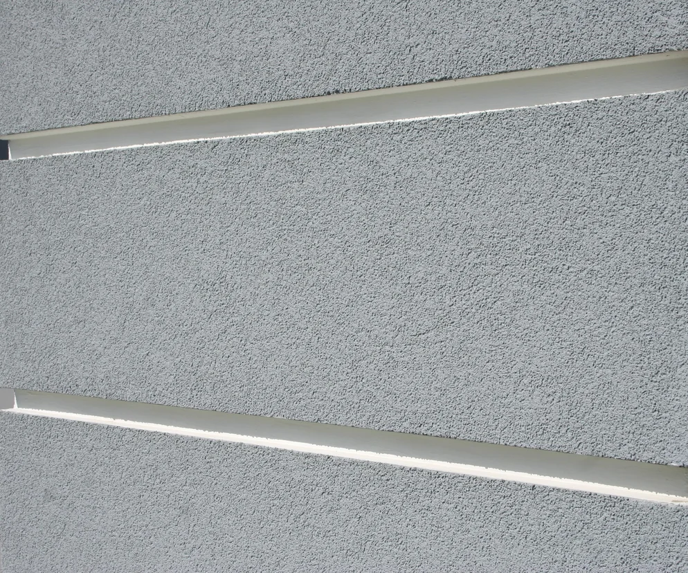

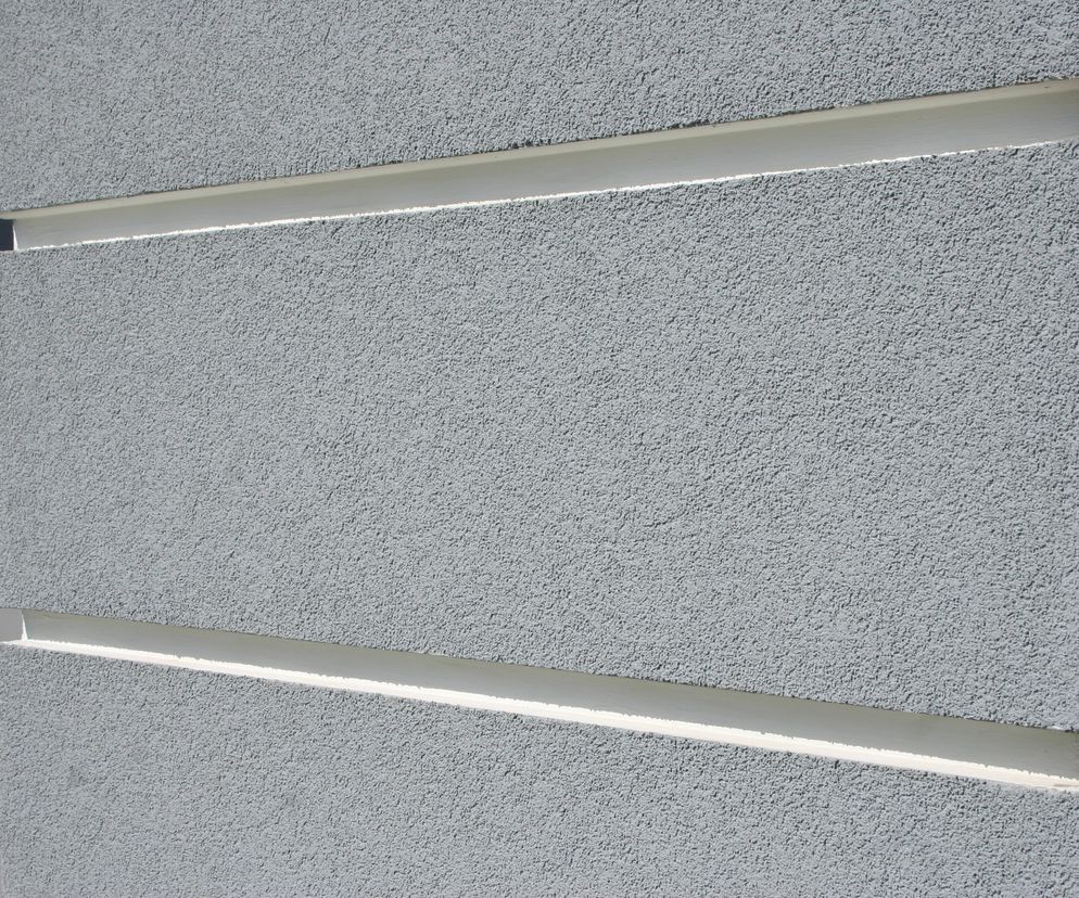

Bonie elewacyjne wycinane
Cięcie rowków w styropianie odbywa się przy użyciu specjalnej wycinarki termicznej, która kosztuje 900-1800 zł. Bonie można również robić w płytach z wełny mineralnej. Używa się do tego wycinarki z odpowiednio dobranym ostrzem, nie termicznej.
Tworzenie boni sposobem wycinania jest co prawda dość skomplikowane i pracochłonne, wymaga też niezwykłej dokładności, ale metoda ta nie stawia właściwie żadnych ograniczeń. Wyciąć więc można tylko kilka takich rowków, aby wizualnie podzielić fasadę lub zaakcentować wybrany jej fragment. Co więcej, można też zerwać z tradycją i wykonać rowki pionowe, krzyżujące się z poziomymi, a nawet skośne.
Żeby wycinane bonie były ładne i równe, najlepiej zastosować specjalne listwy z tworzywa sztucznego. Mają one długość 2 lub 3 m. Wkleja się je w rowki tuż przed robieniem warstwy zbrojonej pod tynk. Do kupienia są też łączniki do takich listew, w tym również do ich łączenia na krzyż. Warto dokupić także kątowniki zewnętrzne lub wewnętrzne, co pozwoli uniknąć docinania listew po skosie i zestawiania ich w tych trudnych miejscach.
Boniowanie - jaka jest cena?
Aby uwypuklić charakterystyczny rysunek tworzony przez bonie na jasnej elewacji, wnętrze rowków można pomalować ciemną farbą. Będą się wtedy bardziej rzucały w oczy. Listwy kosztują 11-18 zł/m.
