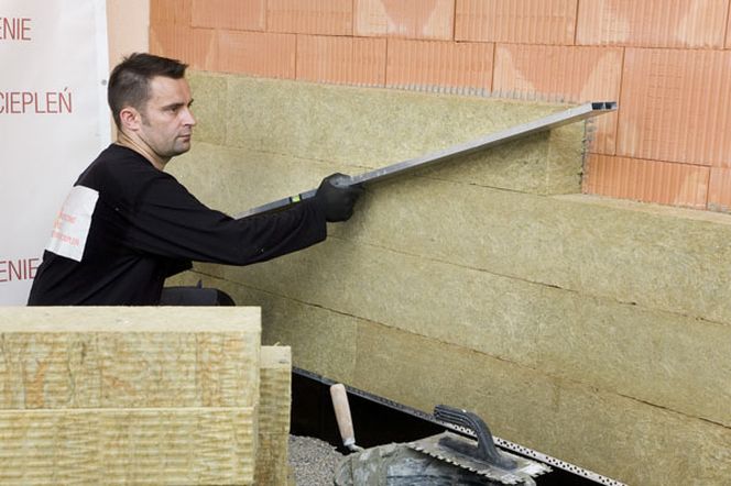

Przyklejanie izolacji
Najpopularniejszą metodą nakładania kleju na płyty izolacji jest metoda obwodowo - punktowa. Polega ona na tym, iż zaprawę nanosi się po obwodzie płyty pasmem szerokości 3-5 cm i dodatkowo, wewnątrz ramki, aplikuje się od 3-do 6 placków zaprawy. Ilość nałożonego kleju powinna gwarantować minimum 40 % efektywnej powierzchni przyklejenia płyty do podłoża. Płyty termoizolacyjne mocuje się ściśle jedna przy drugiej, od profilu cokołowego aż po gzyms czy okap dachu, z zachowaniem przewiązania styków pionowych (czyli na tzw. „mijankę”). Wyjątkowe miejsca, w których płyty należy instalować tak, aby nie stykały się ze sobą, to naroża okien czy innych otworów w elewacji.
Po nałożeniu zaprawy, płytę należy bezzwłocznie przyłożyć do ściany i docisnąć, aby znalazła się w jednej płaszczyźnie z sąsiednimi płytami. Jeśli zaprawa zostanie wyciśnięta poza obrys płyty, trzeba ją zebrać. Płyt świeżo przyklejonych nie wolno poruszać, gdyż spowoduje to zmniejszenie przyczepności. Jeśli płyta nie została dobrze przyklejona, to należy ją oderwać, zebrać zaprawę klejącą, po czym używając świeżej zaprawy przykleić ponownie.
Przycinanie płyt wystających poza naroża ścian, możliwe jest dopiero po związaniu kleju. Na krawędziach ościeży należy zachować przesunięcie styków płyt względem tych krawędzi na szerokość minimum 10 cm.
Nanoszenie kleju na płyt z wełny mineralnej
Klejenie wełny mineralnej wymaga wstępnego szpachlowania powierzchni płyty. Nie dotyczy to wełny powlekanej fabrycznie. Cienką warstwę gotowej zaprawy należy wetrzeć w powierzchnię płyty w miejscach, w których nakładana będzie właściwa warstwa zaprawy.
