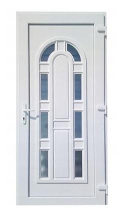

Cena drzwi zewnętrznych z PCW
Najtaniej kupimy proste gładkie białe drzwi wejściowe z PCW, zbudowane z profili wielokomorowych z wypełnieniem z paneli typu sandwicz, wewnątrz których znajduje się materiał termoizolacyjny. Montuje się w nich podstawowy zamek listwowy i próg aluminiowy. Mogą być pomalowane na wiele kolorów.
  • Drzwi zewnętrzne z PCW, 100 x 210 cm - cena 3900-6500 zł
Lepsze wyposażenie, więcej termoizolacji, wzmocnienia powodują, że cena drzwi wejściowych z PCW wzrasta. Wciąż jednak są to najtańsze drzwi wejściowe na rynku.

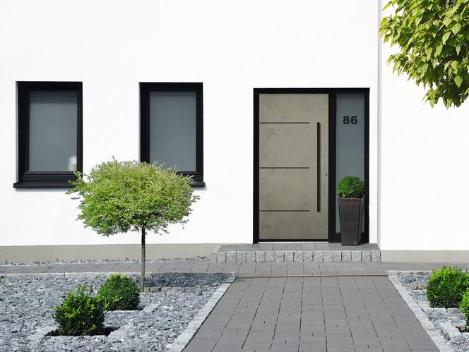

  • Drzwi wejściowe z aluminium, 100 x 210 cm - cena 6450-9630 zł w komplecie z ościeżnicą i standardowym zamkiem
  • Drzwi zewnętrzne antywłamaniowe stalowe, 100 x 210 cm - cena 4200-8200 zł
Jeśli chcemy zastosować cieplejsze skrzydło lub doświetle i przeszklenie albo dekoracyjne nakładki cena drzwi wzrasta. Górna cena ładnie wykończonych, rozbudowanych i dobrze wyposażonych stalowych drzwi zewnętrznych może być jeszcze wyższa i sięgać 10 000 zł.

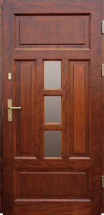

Cena drzwi zewnętrznych drewnianych
Drzwi wejściowe drewniane mają konstrukcję w postaci ramy z klejonki drewnianej, najczęściej sosnowej. Płyta lub płyciny drzwi są zbudowane ze sklejki różnych gatunków drewna i pokryte fornirem. W środku są umieszczone termoizolacja oraz ewentualne wzmocnienia. Drzwi drewniane mogą być zbudowane również z klejonki dębowej, co zdecydowanie wpływa na ich cenę. Ościeżnica może być wykonana z klejonki sosnowej lub dębowej. Istotny jest również rodzaj i grubość forniru oraz gatunek drewna.
Znajdziemy drzwi wejściowe o fornirze grubości 0,5 mm i takie pokryte prawie milimetrową warstwą szlachetnego obłogu. Fornir może być wykonany z drewna sosnowego, dębowego, modrzewiowego, meranti i innych gatunków. Ważna jest również kompozycja forniru. Szlachetniejszy i cenniejszy jest ten wyglądający jak drewno lite, wycięte z jednego kloca. Tańszym wariantem jest obłóg komponowany i wyglądający jak zestawione obok siebie paski drewna. Drzwi drewniane są olejowane lub lakierowane albo malowane farbami kryjącymi. Pod farbą kryjącą może być zastosowany gorszy gatunek drewna, ponieważ i tak nie będzie go widać.
  • Drzwi zewnętrzne drewniane, 100 x 210 cm - cena 4200-5600 zł
  • Drzwi zewnętrzne drewniane antywłamaniowe, 100 x 210 cm - cena 5500-8700 zł
Im lepszy, szlachetniejszy gatunek drewna jest w nich zastosowany ceny drzwi rosną w kierunku 8000-9000 zł, nie licząc dodatkowego wyposażenia i wykończenia.
