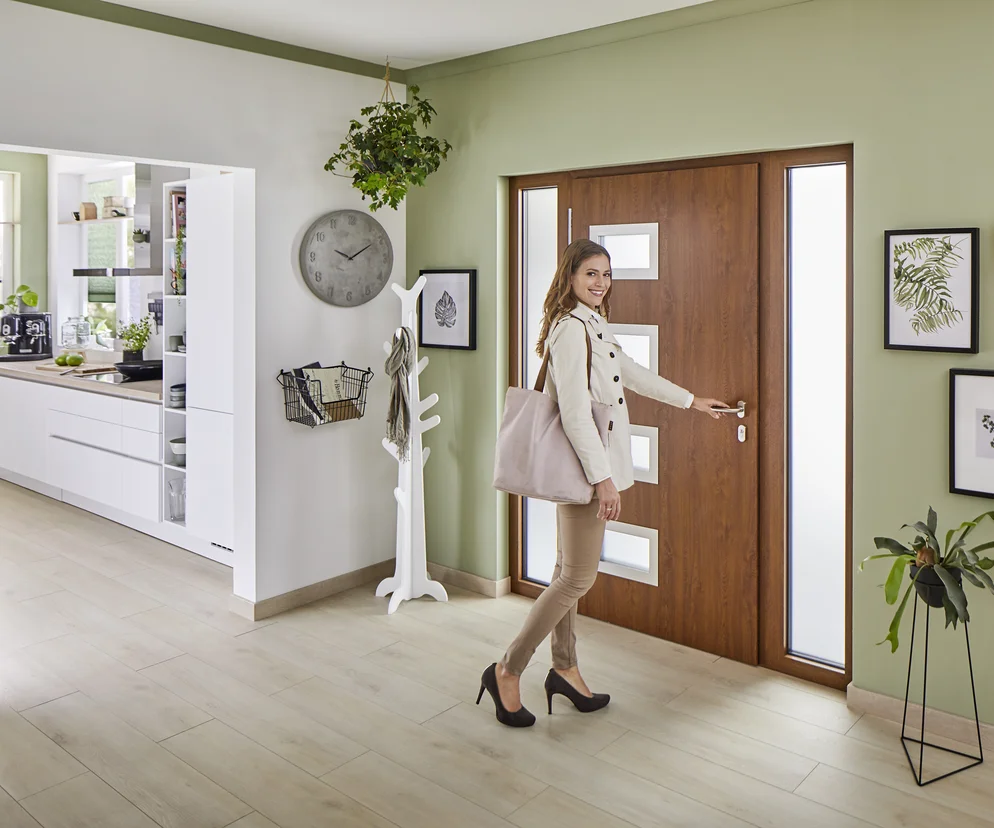

Drzwi wejściowe
Autor: Hörmann/ Materiały prasowe Drzwi wejściowe chronią dom przed zimnem i intruzami
Drzwi zewnętrzne stanowiące wejście do budynku przede wszystkim chronią przed nieuprawnionym wtargnięciem do naszego domu. Muszą więc być zbudowane tak, żeby stanowiły mocny i trwały element ścian, który trudno wyważyć. Bardzo ważna jest też ich dobra termoizolacyjność, którą zapewnia odpowiednia konstrukcja skrzydła, ościeżnicy i progu. Bez tego – choć drzwi nie stanowią wielkiego fragmentu ścian – z domu uciekać będzie cenne ciepło. Drzwi chronią też przed wiatrem i deszczem, muszą więc być szczelne. Nie bez znaczenia wreszcie jest ich estetyka – powinny być ładnie wykończone i zachować taki wygląd przez wiele lat oraz pasować do architektury domu.

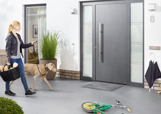

Drzwi wejściowe
Autor: Hörmann/ Materiały prasowe Nowoczesne drzwi ze stali lub aluminium mają najczęściej dobre parametry cieplne

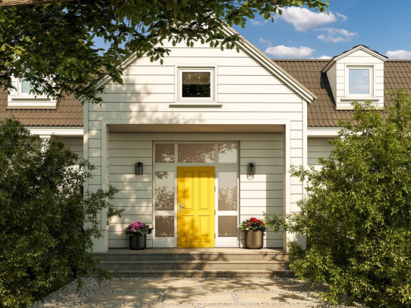

Drzwi wejściowe
Autor: Hörmann/ Materiały prasowe Drzwi wejściowe mogą być wyposażone w eleganckie, szerokie naświetle boczne
