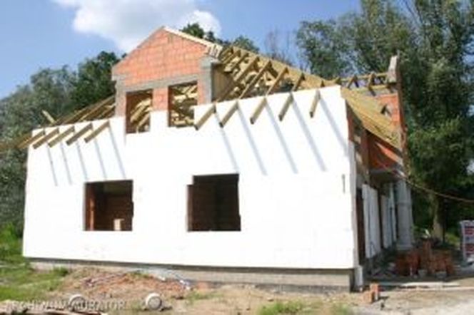

Ponieważ ciepło w największym stopniu jest tracone przez przegrody zewnętrzne: ściany i dach, im mniejsza jest ich powierzchnia, tym lepiej. Warto więc budować domy, których stosunek powierzchni przegród zewnętrznych do kubatury będzie jak najmniejszy.
Projektanci domów energooszczędnych podkreślają, że największe straty ciepła występują w narożnikach i załamaniach ścian, dlatego powinno być ich jak najmniej. Uogólniając, ekologiczny dom powinien mieć prostą, zwartą bryłę, najlepiej na planie prostokąta. Oszczędność energii przyniesie również odpowiednia lokalizacja domu na działce.
Sprawdź też: materiały budowlane - zwrot VAT >>>
Ponieważ południe jest najcieplejszą stroną świata, to właśnie w tym kierunku powinna być zwrócona największa powierzchnia elewacji. Natomiast elewację północną najlepiej zaplanować jak najmniejszą. Można ją zmniejszyć dzięki zastosowaniu dachu pulpitowego lub osłonięciu części ściany skarpą.

Zredukowanie strat ciepła uciekającego z domu przez ściany zewnętrzne jest możliwe dzięki poprawieniu ich wskaźnika izolacyjności termicznej. Według przepisów nie powinien on przekraczać 0,3 W/(m²·K). Jeśli jednak chcemy budować energooszczędne ściany, powinny być one cieplejsze.
Przyjmuje się, że w domach energooszczędnych współczynnik przenikania ciepła U nie powinien przekraczać 0,2 W/(m²·K). Tak niski parametr najłatwiej jest uzyskać, wznosząc ściany warstwowe, ponieważ umożliwiają one zastosowanie odpowiedniej grubości materiału termoizolacyjnego.

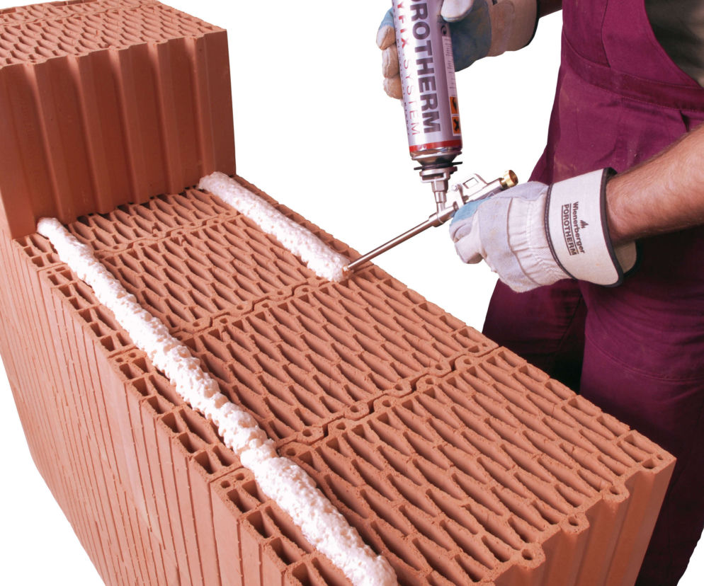

Oprócz betonu komórkowego dobrą izolacyjnością cieplną charakteryzuje się również ceramika poryzowana. Trzeba jednak zwrócić uwagę na kształt jej szczelin oraz sposób ustawienia pustaka względem ściany.

Ściana trójwarstwowa z pustaków poryzowanych z izolacją z wełny i elewacją z cegły klinkierowej
Ściana grubości 57 cm, o współczynniku U = 0,20 W/(m2·K)
  • mur z pustaków poryzowanych Porotherm 25 Dryfix grubości 25 cm
  • współczynnik λ pustaków – 0,28 W/(m2·K)
  • wełna mineralna grubości 16 cm
  • współczynnik λ wełny – 0,04 W/(m2·K)
  • szczelina wentylacyjna – 4 cm
  • elewacja z cegły klinkierowej Terca – 12 cm
