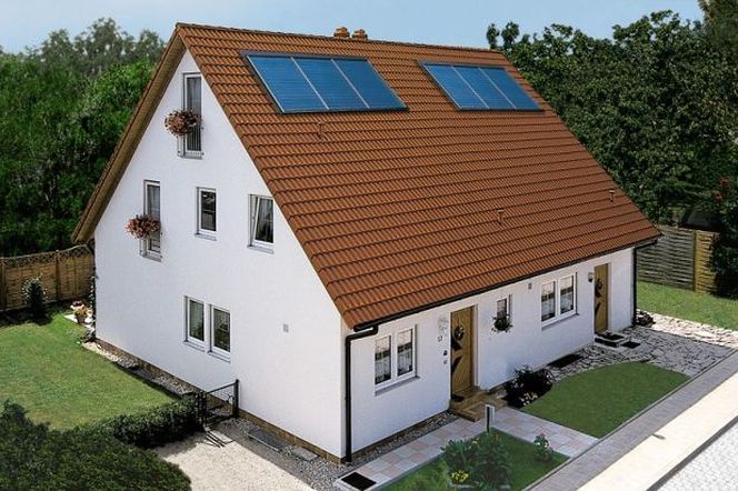

Autor: Archiwum serwisu Prosta architektura tradycyjnych domów jest inspiracją dla nowoczesnego budownictwa ekologicznego (fot. HAAS)

Dom ekologiczny musi mieć odpowiedni kształt bryły
Sposobem na oszczędne gospodarowanie energią jest zminimalizowanie strat ciepła. A ciepło jest tracone przede wszystkim dlatego, że przenika przez przegrody zewnętrzne domu: ściany, dach, podłogę, okna i drzwi. Im mniejsza powierzchnia tych przegród, tym mniejsze będzie zapotrzebowanie na ciepło. Dlatego warto wybudować dom o takim kształcie, by stosunek przegród zewnętrznych do jego kubatury był jak najmniejszy. Największe straty ciepła występują w narożnikach i załamaniach ścian, dlatego powinno być ich jak najmniej. Projektanci domów energooszczędnych zwracają się w stronę dawnych sprawdzonych rozwiązań. Tradycyjna architektura domu jednorodzinnego – prosta, zwarta bryła na planie prostokąta – pozwala na największe oszczędności. Stosunek przegród zewnętrznych do kubatury budynku jest wtedy mały, co gwarantuje niskie zapotrzebowanie na energię.
Kształt dachu w domu energooszczędnym
Najkorzystniejszy jest dwuspadowy, a nawet jednospadowy, czyli pulpitowy – podobnie jak w wypadku prostej bryły stosunek powierzchni dachu do kubatury domu jest wtedy najmniejszy, co oznacza mniejsze zapotrzebowanie na energię do ogrzewania domu. Aby ciepło docierało przez całe okna, nie mogą być one zacienione szerokimi okapami dachu. Dwuspadowy dach ma jeszcze dodatkowe atuty – na dużej prostej połaci można zainstalować kolektory słoneczne, które posłużą do pozyskania darmowej energii do podgrzewania wody użytkowej. Naturalnym sposobem doświetlenia poddasza pod dwuspadowym dachem są okna połaciowe. W przeciwieństwie do lukarn nie komplikują one konstrukcji dachu i wprowadzają znacznie więcej światła. Producenci okien połaciowych proponują też gotowe zestawy solarne, w których można łączyć okna połaciowe z kolektorami słonecznymi. Montowane są w tej samej płaszczyźnie, co sprawia, że trudno odróżnić okno od kolektora. Taki system montażu powoduje, że dwa różne produkty w sposób harmonijny wkomponowują się w architekturę dachu.
Wrogiem ekologii jest skomplikowany dach wielopołaciowy – im więcej naroży i załamań, tym większe są straty ciepła. Większe jest też zużycie materiałów na konstrukcję i pokrycie takiego dachu, a konieczność ich docinania sprawia, że wzrasta ilość odpadów, co powoduje wzrost zużycia tak zwanej szarej energii.
Czy to oznacza, że dom ekologiczny jest skazany na skrajną prostotę? Jak połączyć nasze dążenia do piękna z prostotą, jakiej wymaga energooszczędność? Otóż tradycyjna architektura opierająca się na klasycznych proporcjach może być doskonałym punktem wyjścia do pięknej formy, zarówno w wersji tradycyjnej, jak i nowoczesnej. Możliwe jest też przekształcenie bryły dla złamania monotonii kształtu – np. w kształt litery L i przykrycie jej dachem dwuspadowym.
