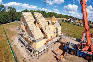

Autor: TAMLIN HOMES/ Materiały prasowe Dachowe panele SIP są dość ciężkie, więc najwygodniej jest do ich montażu używać dźwigu
Montaż paneli SIP
Można je układać na kilka sposobów. Przeważnie umieszczane są na krokwiach i przykręcane do nich długimi wkrętami ciesielskimi. Rozstaw krokwi może być wtedy mniejszy niż zwykle, co daje pewne oszczędności. Po zamontowaniu jednego panelu uszczelnia się go z boku wkładką dostarczaną przez producenta i dostawia panel sąsiedni. Styki można dodatkowo doszczelniać pianą PUR, jeśli zajdzie taka potrzeba, na przykład gdy pojawią się jakieś szpary.
Inny sposób montażu polega na umieszczaniu paneli między krokwiami. Oparte są wtedy na ścianach kolankowych, deskach kalenicowych i płatwiach biegnących równolegle do okapu i kalenicy. Styk z krokwiami trzeba uszczelnić materiałem trwale elastycznym, dobrze sprawdzi się więc piankowa taśma rozprężna.

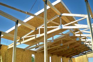

Szkieletowe moduły dachowe
Dostawą częściowo zmontowanych elementów dachowych zajmują się producenci prefabrykowanych domów szkieletowych i modułowych. Takie moduły dachowe to fragmenty więźby, z ułożoną membraną wysokoparoprzepuszczalną oraz nabitymi kontrłatami i łatami. Przeważnie są też fabrycznie ocieplone, usztywnione płytami OSB i obłożone od strony poddasza folią paroizolacyjną. Ich trzon nośny stanowi para krokwi, rzadziej trzy lub cztery krokwie.
Moduły takie są mocowane do płatwi pośrednich i belki kalenicowej, opierających się na ścianach szczytowych domu i wewnętrznych ścianach nośnych poddasza. Płatwie wraz z podtrzymującymi je słupami zamocowanymi do belek podwalinowych mogą tworzyć równolegle rozmieszczone dwie tak zwane ścianki stolcowe, podobnie jak ma to miejsce w więźbach krokwiowo-płatwiowych.

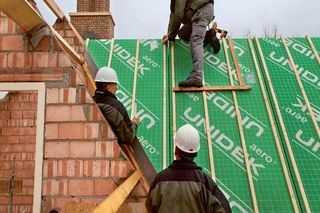

To sztywne i lekkie, a przy tym samonośne płyty termoizolacyjne o budowie warstwowej. Popularne są dwa ich modele – Unidek i PIR L-Ments.
W płytach Unidek rdzeń powstaje ze styropianu – białego lub grafitowego. Po obu stronach przy podłużnych krawędziach wtopione są drewniane listwy montażowe. Od dołu element taki ma usztywnienie w postaci płyty drewnopochodnej, a od góry powleczony jest membraną dachową. Z wierzchu, wzdłuż górnych listew, nabite są też kontrłaty.
Płyty PIR L-Ments mają rdzeń z poliizocyjanuratu PIR o współczynniku przewodzenia ciepła λ = 0,023 W/ (m·K). Zamiast czterech listew wzmacniających usztywniają je dwie solidne belki pełniące funkcję krokwi. Płyty z obu stron są obłożone aluminiową folią paroizolacyjną, a od góry doklejona jest też membrana dachowa i przymocowane są dwie kontrłaty. Pod górnymi warstwami hydroizolacji znajdziemy też drewniane listwy wzmacniające, ustawione prostopadle do długości płyty. Płyty takie montuje się przeważnie na poprzecznych podporach w postaci płatwi, co pozwala zrezygnować z typowej, materiałochłonnej więźby krokwiowej. Po ułożeniu wystarczy tylko przytwierdzić do nich łaty i ułożyć pokrycie.
Płyty Unidek łączy się na styk, w czym pomagają boczne zamki, i doszczelnia pianą PUR. W zestawie jest też taka sama membrana jak zastosowana na płytach, aby można było identycznym materiałem zaizolować na przykład strefę okapową lub wyłożyć nim kosze. Płyty L-ments nie mają zamków, więc styki wypełnia się pianą PUR. Niestety obecnie płyty Unidek nie są dostępne na naszym rynku, ale można je sprowadzić z zagranicy. Koszt 1 m2 nie jest mały, wynosi bowiem około 70 euro.
