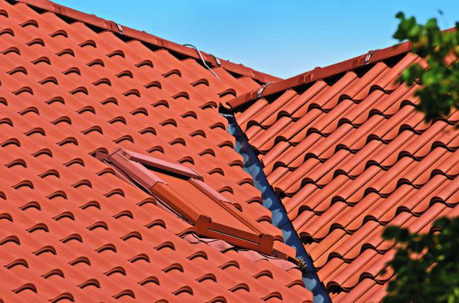

W przypadku braku szczegółowych instrukcji układania danego modelu dachówki trzeba uwzględniać kilka ogólnie przyjętych zasad mocowania dachówek. Na dachach o kącie nachylenia powyżej 65º (są to np. dachy mansardowe) powinno się mocować wszystkie dachówki. W praktyce przytwierdzamy wszystkie poza tymi, które czasem musimy zdemontować, żeby ułatwić komunikację podczas prac na dachu.
Zawsze przyczepiamy wszystkie dachówki szczytowe, pulpitowe, dachówki znajdujące się nad rynną, przy kominach i oknach dachowych. Mocujemy także wszystkie dachówki cięte, a w szczególności te znajdujące się w koszach i kalenicach. Dodatkowo należy przytwierdzić dachówki narażone na podwiewanie, np. takie, którym usunięto lub podpiłowano zamki w celu zamocowania wsporników do komunikacji na dachu albo instalacji odgromowych. Szczególną uwagę trzeba poświęcić dachówkom szczytowym oraz gąsiorom. W tych miejscach mocuje się wszystkie elementy.
Dachówki układa się od prawej do lewej strony, dlatego jeśli dom stoi zgodnie z kierunkiem wiania przeważających wiatrów, po jednej połaci będzie się on ześlizgiwał, a druga będzie ustawiona „pod włos”. Dlatego warto również zwiększyć liczbę mocowań dachówek znajdujących się na tych połaciach dachu, które są ułożone pod prąd w stosunku do wiejących w rejonie wiatrów, czyli w taki sposób, że wiatr wciska się pod nie.

Choć dachówki mocujemy tak, by nie odleciały, może się tak stać, bo porywy wiatru wywołują duże siły ssące. Wiatr oddziałuje na połać siłami parcia i ssania. Parcie dociska dachówki i powoduje występowanie sił w więźbie. Przy ssaniu, oprócz sił w konstrukcji dachu, pojawia się problem z „odlatującymi” dachówkami. Liczba mocowań dachówek i ich miejsca powinny być określone w projekcie i zależą od wielu zmiennych, m.in. strefy wiatrowej, wysokości kalenicy, kształtu dachu, rodzaju dachówki, zagospodarowania terenu, położenia domu. Czołowi producenci dachówek podają też ogólne zasady dotyczące stref dachu i połaci. Określają one obszary, gdzie występuje największe ssanie wiatru. Te strefy to obszar narożnikowy, szczytowy i połaciowy. Wyznaczamy je na podstawie rzutu poziomego połaci dachu. Szerokość obszaru brzegowego (wyznaczającego również obszar narożnikowy) wynosi jedną ósmą wymiaru krótszego boku na rzucie połaci, jednak nie mniej niż 1 m.
Obszary szczytowe nie przekraczają zazwyczaj 2 m. Strefy brzegowe o zwiększonej sile ssącej znajdują się również przy tych elementach, które przechodzą przez połać – kominy i lukarny. Jeśli wysokość tych elementów wynosi powyżej 0,35 m, a szerokość przy połaci co najmniej 0,5 m, szacuje się, że strefy brzegowe wynoszą nie mniej niż 1 m, a nie więcej niż 2 m. Pozostała powierzchnia dachu to obszar połaciowy. Tu podstawową zasadą jest mocowanie co czwartej lub piątej dachówki w każdym rzędzie, przy czym zachowujemy przesunięcie w poziomie o jedną dachówkę, np. jeżeli w trzecim rzędzie mocujemy piątą i dziesiątą dachówkę, to w czwartym rzędzie przytwierdzamy szóstą i jedenastą dachówkę, tworząc linie skośne. Do mocowania zaleca się stosowanie klamer systemowych przypisanych do konkretnego modelu dachówki, oferowanych przez producentów dachówek.
