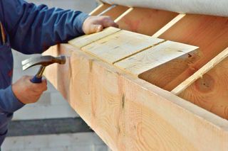

Pamiętaj, że jeśli rezygnujemy z podbitki, to lepiej gdy na krokwiach wykonany będzie fragment deskowania – równy długości wysunięcia okapu. Deski mocuje się wtedy na krokwiach, w których wykonane będzie wcześniej wycięcie równe ich grubości. Deskowanie takie powinno być bowiem zlicowane z górną płaszczyzną krokwi.

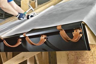

Drugim etapem jest umieszczenie na krokwiach lub wspomnianym deskowaniu obróbki blacharskiej, która będzie wyprowadzona na deskę czołową (pas podrynnowy). Najlepiej, żeby była na tyle szeroka, aby sięgała na około 1 cm poniżej dolnej krawędzi tejże deski. Gdy deski czołowej nie ma, też mocuje się podobną obróbkę, ale pas blachy, z którego zostanie sporządzona, może być węższy.
Zaraz po tym rozmieszcza się haki rynnowe. Te mogą być mocowane do deski czołowej (przez obróbkę) albo od góry do krokwi (także przez obróbkę). W tym właśnie celu końcowe odcinki każdej z krokwi lekko się podcina, aby powstało gniazdo, dzięki któremu ramię haka jest zagłębione w drewnie.

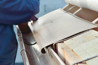

W dalszej kolejności mocuje się do połaci pasy membrany dachowej, zaczynając od okapu. Pasy biegną równolegle do niego i zachodzą na siebie, tworząc tak zwane zakłady. Brzeg membrany powinien dochodzić do pionowej krawędzi obróbki. Musi być dobrze naprężony, więc w tym celu trzeba przymocować go do niej klejem. Nie będzie wtedy podrywany do góry przez podmuchy wiatru, membrana nie będzie się też marszczyć, tworząc tak zwany „basen”, w którym mogą się gromadzić skropliny.

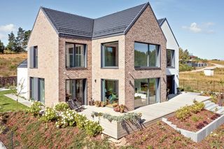

To wprowadzające nieco w błąd określenie używane jest do opisania dachu, którego okap jest bardzo krótki i kończy się na płaszczyźnie fasady, nie wystając poza nią. Rozwiązanie takie jest szczególnie popularne, gdy ściany i dach wykańcza się takim samym materiałem, na przykład panelami blaszanymi, dachówką płaską, płytami cementowo-włóknowymi.
W tak wykonanych dachach za odwodnienie połaci odpowiadają przeważnie rynny ukryte, niewidoczne z dołu budynku. Są one wtedy zabudowane od frontu materiałem elewacyjnym lub osłonięte specjalną maskownicą. Rury spustowe odbierające z nich wodę biegną przy ścianach i są zagłębione w warstwie ich ocieplenia oraz osłonięte przez fasadę.
