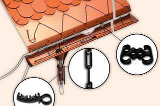

Uzupełnieniem ochrony dachu jest przewód grzejny ułożony w rynnie, do której spływa śnieg rozpuszczony na połaci dachowej.  Przewody grzejne ułożone w rynnach zapobiegają zamarzaniu w nich wody i zatykaniu rur spustowych.
Proces ten wspomagają dodatkowe przewody ułożone na krawędzi dachu ułatwiające topnienie śniegu zalegającego na połaci dachowej. Szerokość podgrzewanej strefy zależy od ukształtowania dachu.
Stosuje się na ogół dwa rzędy kabli grzejnych mocowanych uchwytami gwarantującymi utrzymanie między nimi odpowiedniej odległości.
Pętlę przewodu wprowadza się także do rury spustowej. Kable grzejne układa się w linii prostej wzdłuż rynien oraz w miarę potrzeby „wężykiem” w pobliżu krawędzi dachu.
W pionowych odcinkach rur spustowych przewód powinien sięgać poniżej strefy przemarzania, czyli w centralnej Polsce mniej więcej 1 m poniżej poziomu terenu.
Odśnieżanie dachów - kable grzejne
Autor: Archiwum serwisu Przewody ułożone faliście wzdłuż krawędzi dachu poszerzają chronioną strefę i wspomagają działanie kabli poprowadzonych wzdłuż rynien
