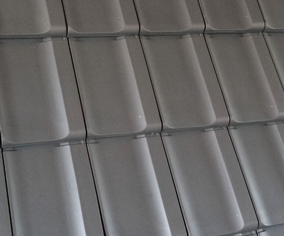

Dachówki reńskie nazywane też hugenotkami to jeden z historycznych wzorów dachówek ceramicznych. Ten typ dachówek jest od kilku stuleci stosowany w Niemczech i we Francji. Powstały w Nadrenii w Niemczech, gdzie są nazywane Rheinlandziegel lub Reformziegel. Dachówki reńskie wyewoluowały z marsylki, w której zlikwidowano środkową wąską (czasem podwójną) falę. W ten sposób powstała dachówka, która ma na boku delikatne podwyższenie w postaci płasko ściętej fali. Pozostały fragment dachówki reńskiej ma kształt niewielkiego łódkowatego zagłębienia. Dach pokryty dachówkami reńskimi nie jest tak dynamiczny w wyrazie jak w przypadku pokrycia z elementów o wysokiej albo podwójnej fali. Nie jest też tak geometryczny, pocięty w prostokąty jak dach z pokryciem z dachówek płaskich. Daje wrażenie spokojnej płaszczyzny o delikatnym rysunku łagodnych fal. Nie dominuje nad domem, tylko go szlachetnie uzupełnia.

Dachówka reńska to dachówka ceramiczna, produkowana z gliny. Jest to jeden z najtrwalszych materiałów pokryciowych. Znajdziemy stuletnie domy pokryte takimi dachówkami. Jednocześnie to nowoczesny model dachówek historycznych – posiadający zakładki, dzięki czemu pokrycie jest wytrzymalsze, stabilniejsze i szczelniejsze niż dawniej. Dachówki zakładkowe są też łatwiejsze do układania, ponieważ pozostawiają trochę możliwości manewru dekarzom. Dachówki reńskie nie wyróżniają się pod tym względem wśród innych dachówek tego typu.
Zależnie od wielkości i konstrukcji zakładek każdy model dachówki reńskiej ma dokładnie opisane zalecenia co do układania. Producent określa dla każdego wzoru, jaki jest minimalny kąt nachylenia dachu, uwzględniając sposób uszczelnienia połaci pod pokryciem (inny dla membrany dachowej, a inny dla poszycia z hydroizolacją). Generalnie dachówki reńskie można układać na dachach już od kąta nachylenia wynoszącego 25o. Rozmiar dachówek oraz wielkość i rodzaj zakładek decydują też o tym, jaki jest zalecany rozstaw łat i jaka możliwość przesuwu elementów, żeby stworzyć szczelne pokrycie.
