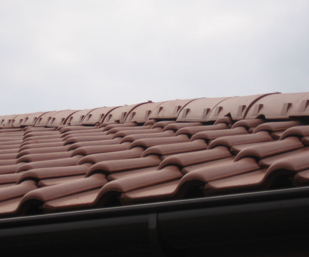

Niewłaściwe rozmierzenie dachu i nierówne ołatowanie
Nie ma tu uniwersalnych wytycznych, bo każdy typ dachówki ma inne wymagania w zakresie rozstawu łat. Ważne natomiast, żeby po rozmierzeniu te rozstawy były na całej połaci jednakowe. Niestety, dekarze nie zawsze stają na wysokości zadania. Niekiedy kolejne rzędy dachówek są ułożone krzywo, zachodzą na siebie raz płycej, raz głębiej. Bardzo często też wykonawcy nie pilnują płaszczyzny ołatowania, pojawiają się nierówności. Przy pokryciach z dachówek falistych o wysokim tłoczeniu nie rzuca się to tak mocno w oczy. Najbardziej przeszkadza przy dachówkach płaskich, gdzie istotny jest równy, geometryczny wzór, a każda odchyłka jest natychmiast widoczna.
