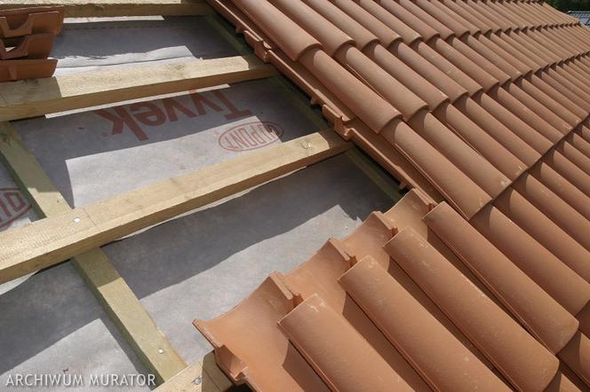

1. Montaż folii wstępnego krycia zaczyna się się od okapu. W nowo budowanych domach kolejne pasy folii mocuje się zazwyczaj prostopadle do krokwi dachu, oznakowaną powierzchnią ku górze. Podczas remontu dachu, gdy stare pokrycie jest demontowane etapami, folię można rozwijać równolegle do krokwi.
2. Folię wstępnego krycia przybija się bezpośrednio do krokwi, nie napinając jej zbytnio, żeby nie rozerwała się w miejscach mocowania. Od góry dociska się ją kontrłatami.
3. Przy montażu folii dachowej należy pamiętać o zakładach. Zakłady między kolejnymi pasmami folii powinny mieć przynajmniej 15 cm na dachach o nachyleniu powyżej 20º, a 20 cm przy nachyleniu mniejszym. Wszystkie zakłady muszą być szczelnie sklejone. Jeśli na krawędziach arkuszy nie ma pasków klejących, połączenia trzeba zakleić taśmą. Wzdłuż koszy, które są zawsze bardziej narażone na przeciekanie, zakłady arkuszy z sąsiednich połaci powinny mieć nie mniej niż 25 cm.
4. Zaleca się też, aby przed montażem folii wstępnego krycia na połaciach zamocować najpierw wzdłuż całego kosza dodatkowy pas folii. Wzmocnienia wymagają też kalenice i grzbiety dachowe. Osłania się je podwójną warstwą folii, wywijając arkusze po 15-20 cm na przeciwległą połać i sklejając połączenia.
5. W miejscach styku dachu ze ścianą membranę wywija się 5 cm ponad powierzchnię pokrycia i skleja z murem dwustronną taśmą butylową, a następnie osłania połączenie obróbką blacharską. Na kominy folię wywija się wyżej, na 10-15 cm, a dodatkowo podkleja nacięcia folii w narożach komina.
6. Nad kominem trzeba utworzyć z folii rynienkę odprowadzającą wodę. W tym celu odpowiednio wywinięty arkusz wsuwa się pod leżący wyżej pas folii. Taką rynienkę odprowadzającą skropliny wykonuje się też nad przejściami instalacyjnymi lub antenami, a na samym przejściu folię nacina się krzyżowo i przykleja do rury albo przewodu.
7. W strefie okapu folię można zamocować pod rynną, przyklejając ją do podrynnowego pasa blachy okapowej. Można też wpuścić ją do rynny. Trzeba wówczas dociąć folię tak, żeby nie była wystawiona na działanie promieni słonecznych.
