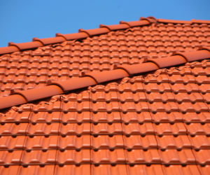

Źle. Zdjęcie przedstawia sposób, w jaki nie powinniśmy wykonywać grzbietów dachowych. Jeżeli przyjrzymy się bliżej, dekarz wycinał w gąsiorach niewielkie otwory, aby zmieścić tam fale dachówek. Otwory były wycinane z różną głębokością, dlatego też na grzbiecie pojawiły się później nierówności. Do tego można dodać brak taśmy pod gąsiorami.

Dobrze. Prawidłowe wykonanie grzbietu - gąsiory leżą swobodnie na taśmie kalenicowej i pokryciu dachowym.

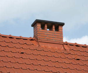

Źle. Obróbka komina wykonana w sposób nieprawidłowy odstaje od dachówek i tym samym nie zapewnia szczelności dachu

Dobrze. Dekarz chcąc zapewnić prawidłową szczelność obróbki komina, powinien przymocować ją i do komina, i dachówek

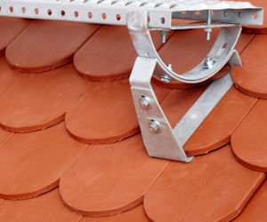

Źle. Montaż wspornika pod komunikację na dachu. Dekarz dał w miejscu oparcia wspornika dwa elementy - dachówkę przeciętą w poprzek. To błąd - podzielona dachówka może nie utrzymać się na dachu i grozi osunięciem

Dobrze. Wspornik ławy kominiarskiej jest przytwierdzony na całych dachówkach, co zapewnia nośność i trwałość podparcia
