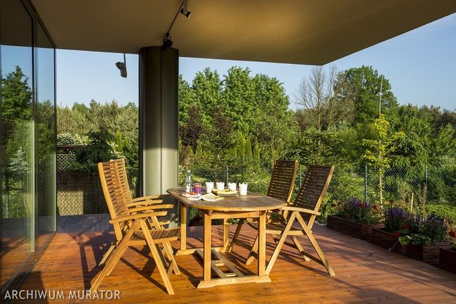

Taras: modrzew syberyjski
Autor: Piotr Mastalerz Drewno na taras: modrzew syberyjski. Ma jasny słomkowy kolor i efektowny rysunek gęsto ułożonych słojów. Łatwo go zabarwić olejami koloryzującymi do tarasów. Ponieważ roczne przyrosty są niewielkie, drewno ma zwartą budowę, poza tym zawiera dużo żywicy. Klasa odporności: 3; trwałość drewna: 15 lat. Pochodzenie: Rosja. Cena: deski 24 x 140 mm – 105 -125 zł/m

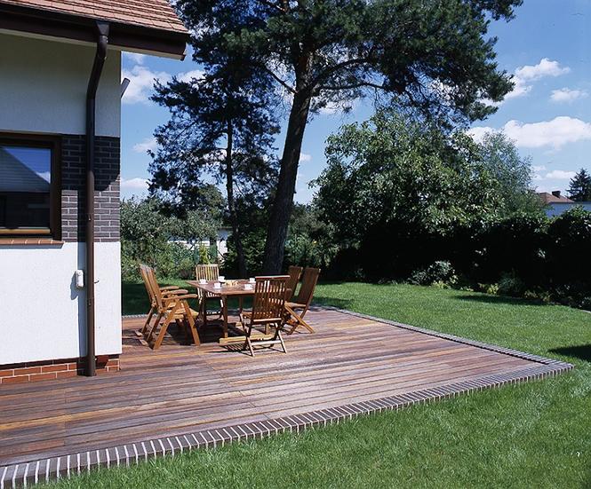

Drewno tarasowe sosna
Autor: Piotr Mastalerz Sosna pospolita. Świeże drewno ma kolor kremowy lub rudy z bardzo wyraźnym nieregularnym rysunkiem słojów i sęków. Jest miękkie i łatwe w obróbce, zawiera dużo żywicy. Łatwo je zabarwić. Niestety, surowe jest bardzo nietrwałe. Klasa odporności: 4; trwałość drewna: 10-12 lat. Pochodzenie: Polska. Cena: deski 25 x 120 mm – 55-65 zł/m
