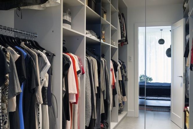

Minimalne wymiary garderoby
Garderoba będzie dobrze pełnić swoją funkcję tylko wtedy, gdy będzie miała odpowiedni kształt i wielkość. Na garderobę trzeba przeznaczyć minimum 3,5 m². Funkcjonalne pomieszczenie powinno mieć przynajmniej 140 cm szerokości – tyle wystarczy na wstawienie wygodnej szafy i zapewnienie komunikacji. Wygodne przejście musi mieć nie mniej niż 80 cm – wówczas nie tylko łatwo wejdziemy do pomieszczenia, ale także dostaniemy się do półek czy szuflad, które po wysunięciu dodatkowo zawężą wnętrze.
Najlepiej, gdy szafy mieszczą się wzdłuż dwóch dłuższych ścian. Pomiędzy szafą a ścianą lub między dwiema szafami powinien być odstęp co najmniej 80-90 cm, a im więcej, tym lepiej – można przyjąć, że maksymalna wielkość tej przestrzeni to 100-120 cm. Abyśmy mogli swobodnie się obrócić i przejrzeć w lustrze, wolna przestrzeń powinna mieć średnicę co najmniej 120 cm, potrzeba 1, 5 m² wolnej powierzchni wokół przebywającej w niej osoby.
