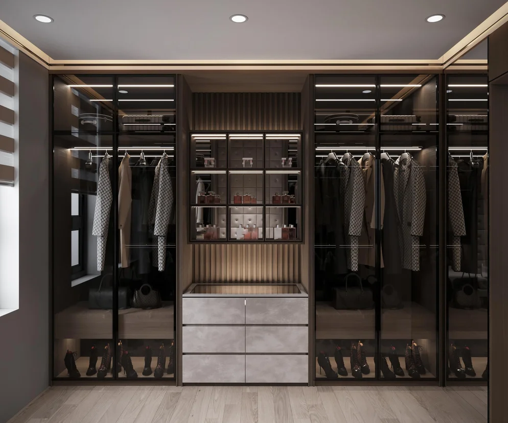

Najlepszym sposobem na okiełznanie domowego bałaganu jest budowa funkcjonalnej garderoby, która pomieścić odzież, obuwie, torby oraz walizki. Garderobę możesz zamówić wraz z montażem w specjalistycznej firmie albo zaprojektować i skonstruować samodzielnie.
Garderoba
Autor: Saiful Islam/ Getty Images
Zwykła wolno stojąca szafa, nawet z przepastnym wnętrzem, nie zawsze wystarczy, by pomieścić odzież całej rodziny. Szybko może powstać w niej bałagan, trudno będzie odszukać potrzebne rzeczy, a ubrania po wyjęciu okażą się pogniecione. Duża garderoba, zaprojektowana zgodnie z twoimi potrzebami i wymaganiami, nie dość, że pozwoli zmagazynować cały tekstylny dobytek wraz z towarzyszącymi mu szpargałami, to da również dobry wgląd w swoją zawartość i wygodny dostęp do niej.
Dzięki nowoczesnym akcesoriom łatwo będzie utrzymać w niej ład. Znajdzie się indywidualna przestrzeń na płaszcze, bieliznę, buty, walizki, a nawet takie drobiazgi jak krawaty, apaszki, paski lub biżuteria. Wewnętrzne oświetlenie w garderobie rozjaśni wszelkie zakamarki, dzięki czemu błyskawicznie odnajdziesz to, co cię interesuje. Jeśli porządek masz we krwi, w garderobie możesz wręcz wyeksponować odzież jak w eleganckich butikach. Umożliwią to estetyczna zabudowa, dobrane do niej wyposażenie, umiejętnie rozplanowane oświetlenie oraz przezroczyste drzwi.
