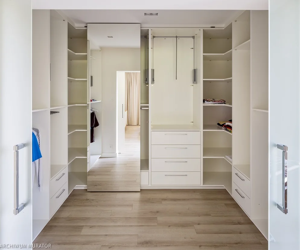

Jak urządzić garderobę: wielkość
Zamknięta garderoba nie ma sensu, jeśli jest zbyt mała, wąska lub płytka, tak że nie można się w niej swobodnie obrócić. Nie decydujmy się na garderobę jako oddzielne pomieszczenie we wnęce kilkadziesiąt centymetrów głębszej niż szafa. Będzie ciasna, a nie zmieści się w niej więcej niż w zwykłej szafie z przesuwnymi drzwiami dostępnej wprost z sypialni (rys. 1). Na garderobę trzeba przeznaczyć minimum 3,5 m2. Najlepiej, gdy szafy mieszczą się wzdłuż dwóch dłuższych ścian. Pomiędzy szafą a ścianą lub pomiędzy dwiema szafami powinien być odstęp co najmniej 100, lepiej 120 cm. Aby w garderobie można było się swobodnie przebierać, potrzeba 1,5 m2 wolnej powierzchni.
Pojemna garderoba: jaki kształt garderoby jest najlepszy
O jej funkcjonalności garderoby niewątpliwie decyduje kształt. Długą, wąską garderobę trudno urządzić i w pełni wykorzystać. Garderoba w kształcie kwadratu jest wygodniejsza i bardziej pojemna. Można w niej umieścić głębokie szafy wzdłuż dwóch ścian i zapewnić między nimi swobodne przejście (rys. 2). Takie rozwiązanie sprawdza się również, gdy garderoba znajduje się pomiędzy sypialnią a łazienką. Jeśli drzwi do nich są na jednej osi, powierzchnia komunikacyjna nie ogranicza miejsca na szafy (rys. 3).  Często projektuje się garderoby pod skosami na poddaszach. To dobry sposób na efektywne wykorzystanie powierzchni. Jednak garderoba na poddaszu może nie spełniać naszych wymagań. Na planie domu pomieszczenie wygląda na duże, 2 x 2,4 m, lecz większa jego część może być zbyt niska, aby nadawała się do przechowywania ubrań. Będzie raczej przydatnym schowkiem. Warto więc zawsze sprawdzić na planie przekroju domu, jakiej wysokości jest ścianka kolankowa. Jeśli jest niska (30-50 cm), możemy zainstalować przy niej tylko głębokie półki (rys. 4). Wysokość 100 cm pozwoli na zamontowanie drążków na powieszenie ubrań.

Wyposażenie garderoby
Dobrze dobrane wyposażenie garderoby zapewni komfort i porządek. Możemy wybierać spośród koszy i  szuflad, stojaków i drążków na buty, ruchomych drążków na spodnie, wieszaków, uchwytów. Nie zawsze jednak bogatsze wyposażenie oznacza większą funkcjonalność garderoby. Zamiast jednego długiego drążka na wieszaki lepiej zaplanować kilka krótszych. Ideałem są oddzielne miejsca w garderobie służące do wieszania rzeczy długich (ok. 150 cm) i krótkich (na koszule, marynarki, złożone spodnie, spódnice wystarczy 95 cm).
