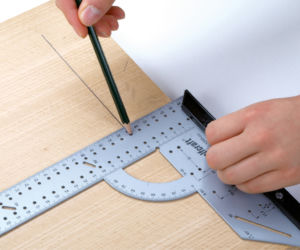

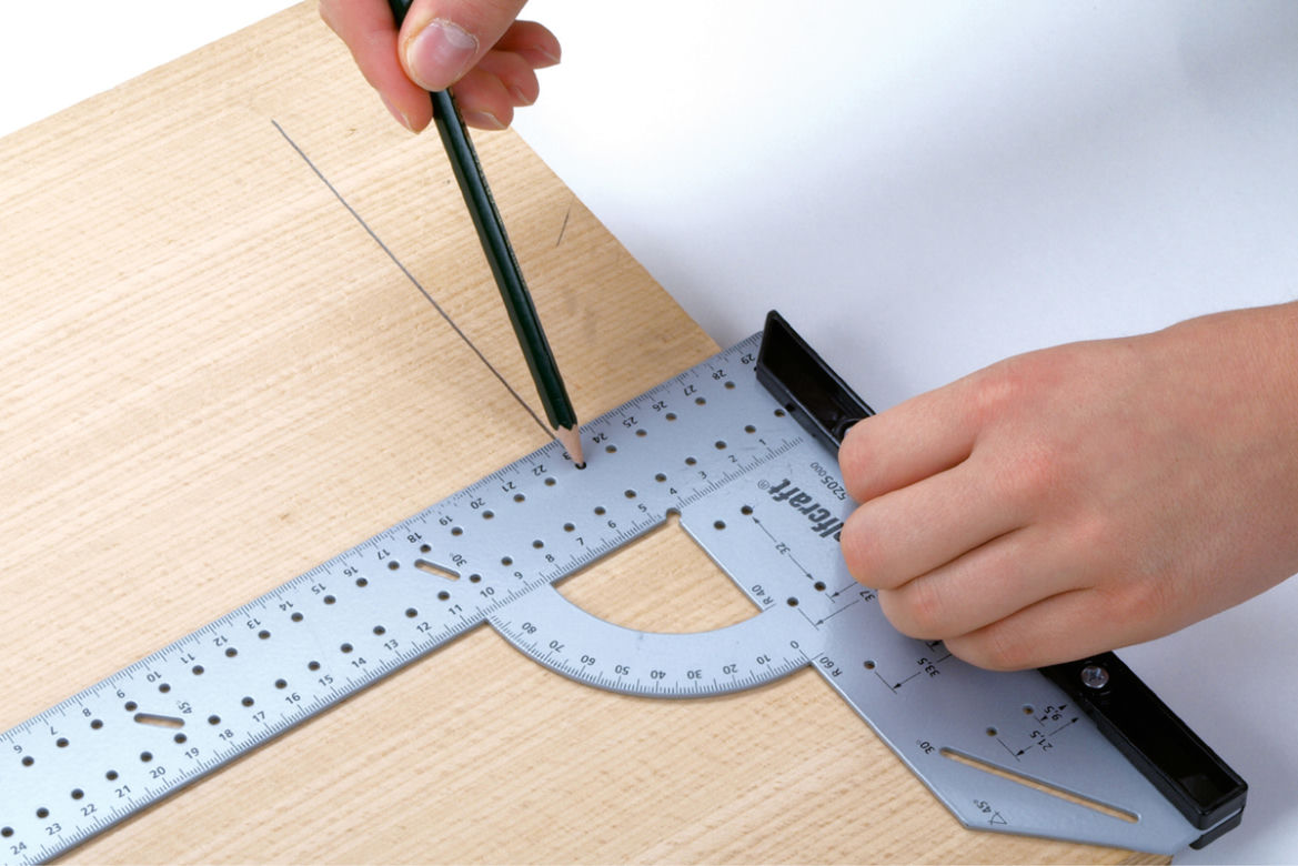

Wytyczanie
Wytyczanie
Używając kątownika, na płytach meblowych zaznacz linie cięcia, linie przebiegu półek lub linie mocowania prowadnic
Autor: WOLFCRAFT/ Materiały prasowe

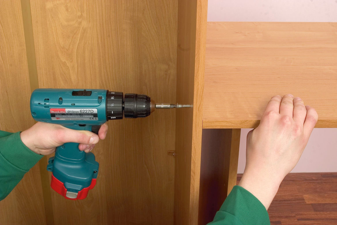

Budowa korpusu
Budowa korpusu
Montaż korpusu zacznij od jego pionowych elementów
Autor: Krzysztof Zasuwik

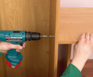

Właściwe łączniki
Właściwe łączniki
Do mocowania elementów poprzecznych najlepsze są wkręty typu konfirmat
Autor: Mariusz Bykowski

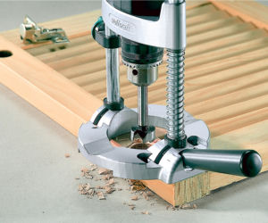

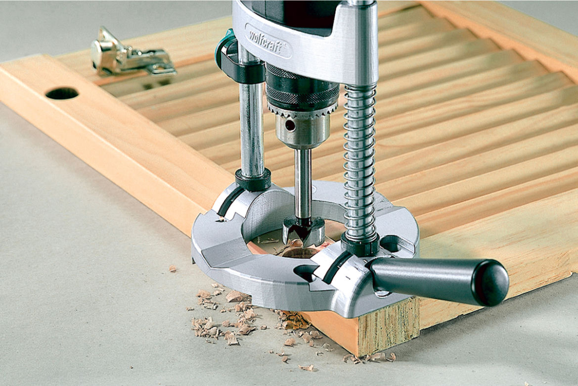

Nawiercanie gniazd pod zawiasy
Przed osadzeniem zawiasów samozamykających trzeba w skrzydle przygotować gniazdo. Da się je zrobić wiertłem typu sednik

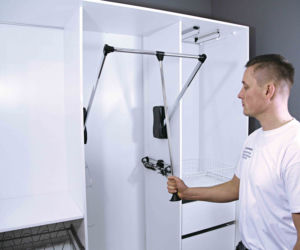

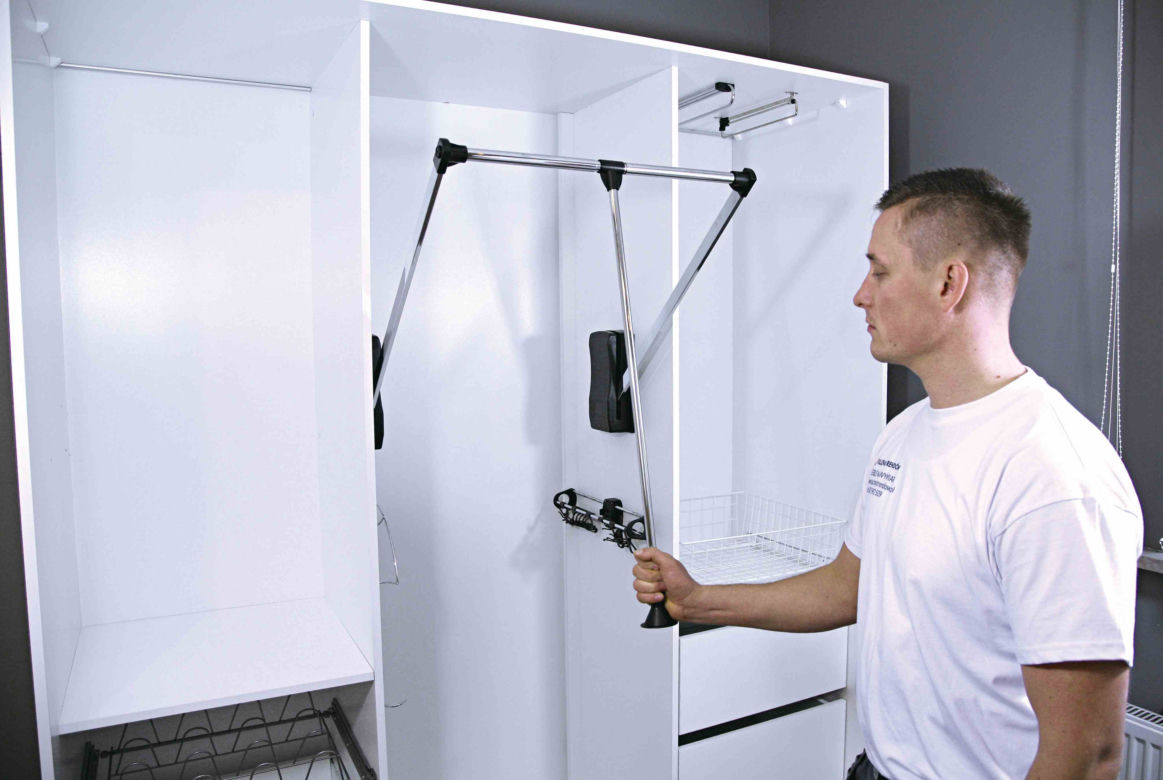

Pantograf
Pantograf
Drążek pantografu powinien być umieszczony 5 cm poniżej sufitu szafy
Autor: Andrzej T. Papliński

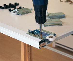

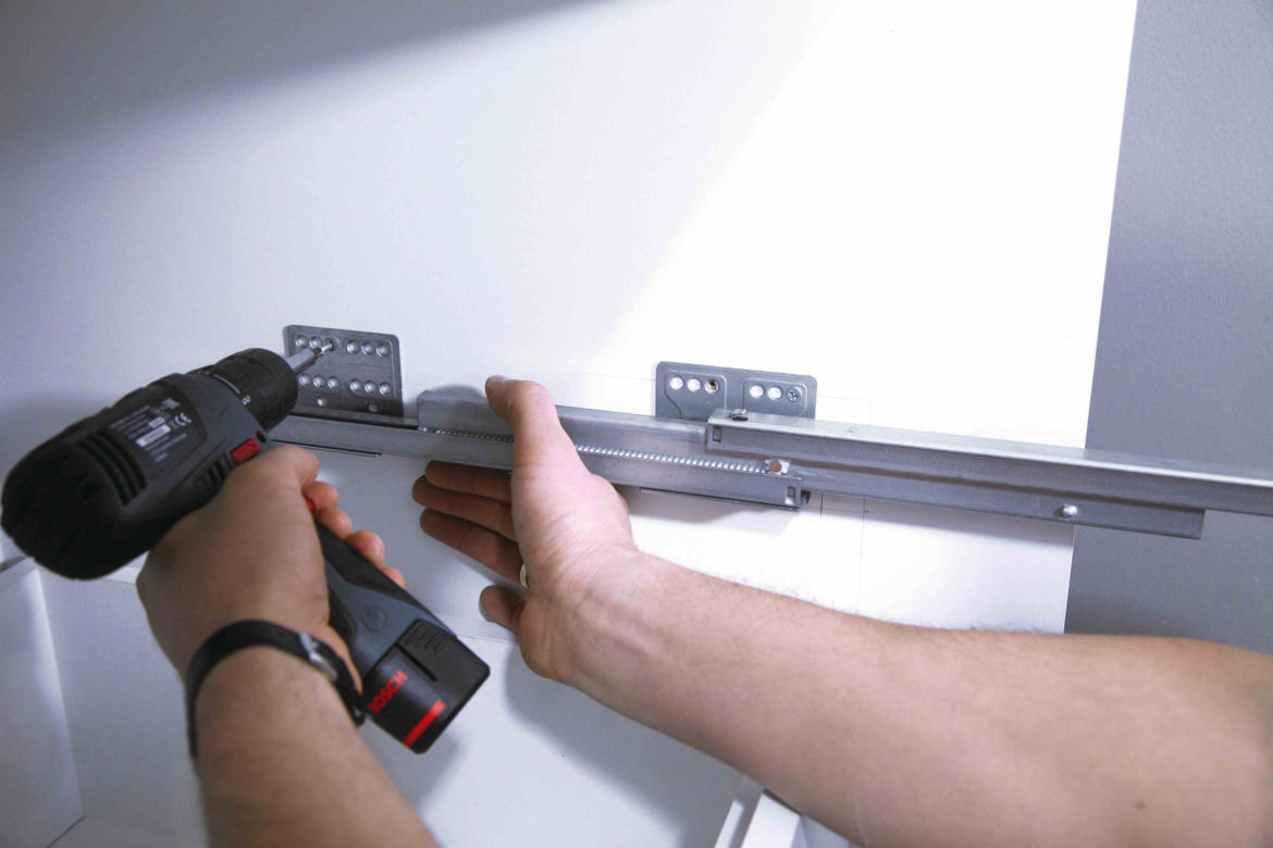

Montaż prowadnic
Montaż prowadnic
W przypadku prowadnic kulkowych trzeba sprawdzić w katalogu producenta, na jakiej wysokości mają być zamocowane

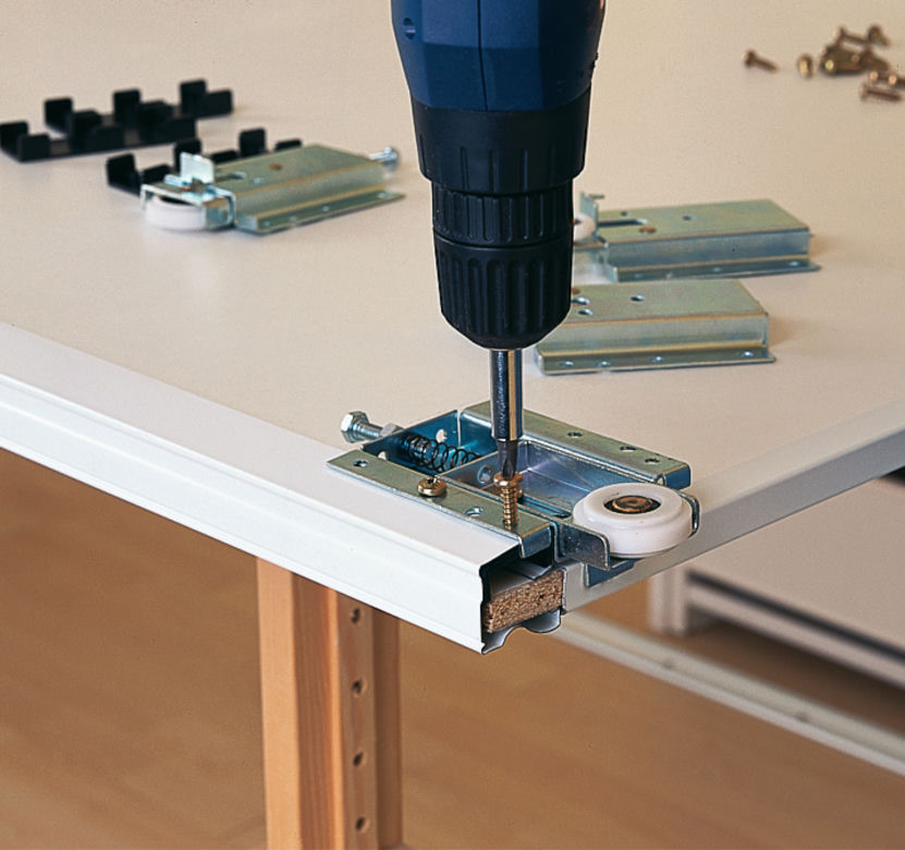

Kółka do drzwi
Kółka do drzwi
Drzwi szaf poruszają się po prowadnicach dzięki wózkom wyposażonym w kółka

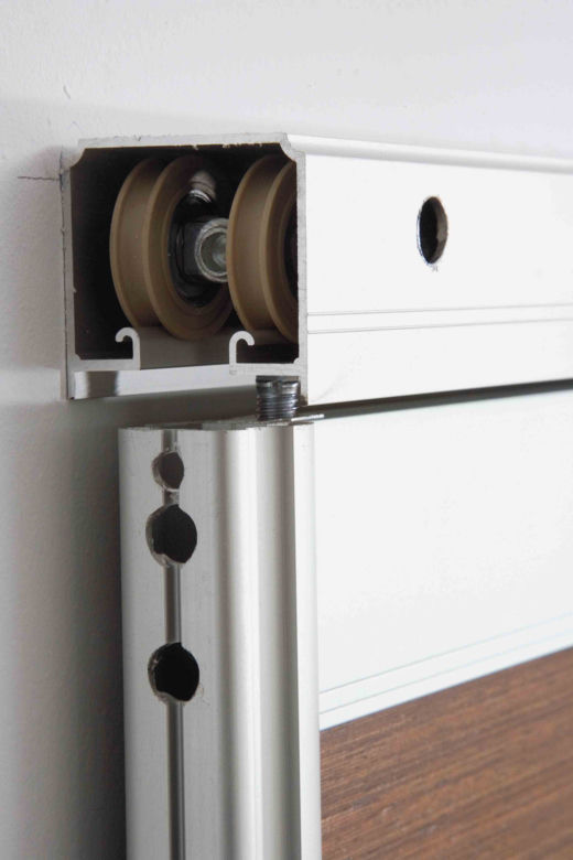

Drzwi z prowadnicą górną
Drzwi do garderoby walk-in nie powinny mieć progu, dlatego stosowane są modele tylko z prowadnicą górną
