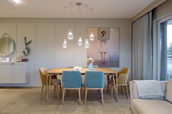

Grupa lamp nad stołem
Autor: Marcin Czechowicz Kilka lamp o prostym kształcie, ale efektownym kolorze doda wnętrzu dynamiki. Projekt wnętrza: Zofia Roztworowska/ Pracownia Projektowa

Oświetlenie stołu w jadalni: jakie lampy wybrać i na jakiej wysokości powiesić
Zwykle oświetlenie stołu tworzy lampa wisząca 55-60 cm nad blatem. Duże efektowne lampy stołowe powinny wisieć 75-92 cm nad blatem. Praktyczne są lampy regulowane, które można łatwo opuszczać i podnosić. Dzięki temu w każdej sytuacji można ustawić lampę tak, by nie oślepiała ani nie zasłaniała siedzących przy stole.
Dobrze, jeśli lampa stołowa jest od spodu przysłonięta matową szybą lub tworzywem rozpraszającym światło, a od góry zamknięta. Stół będzie wtedy oświetlony równomiernie, natomiast jego otoczenie pozostanie w półcieniu. Ponieważ efekt zależy od konstrukcji oprawy lampy, najlepiej konkretny model przymierzyć do stołu we własnym domu. Sklepy chętnie zgadzają się na ewentualny zwrot, jeżeli lampa nie będzie pasować.
