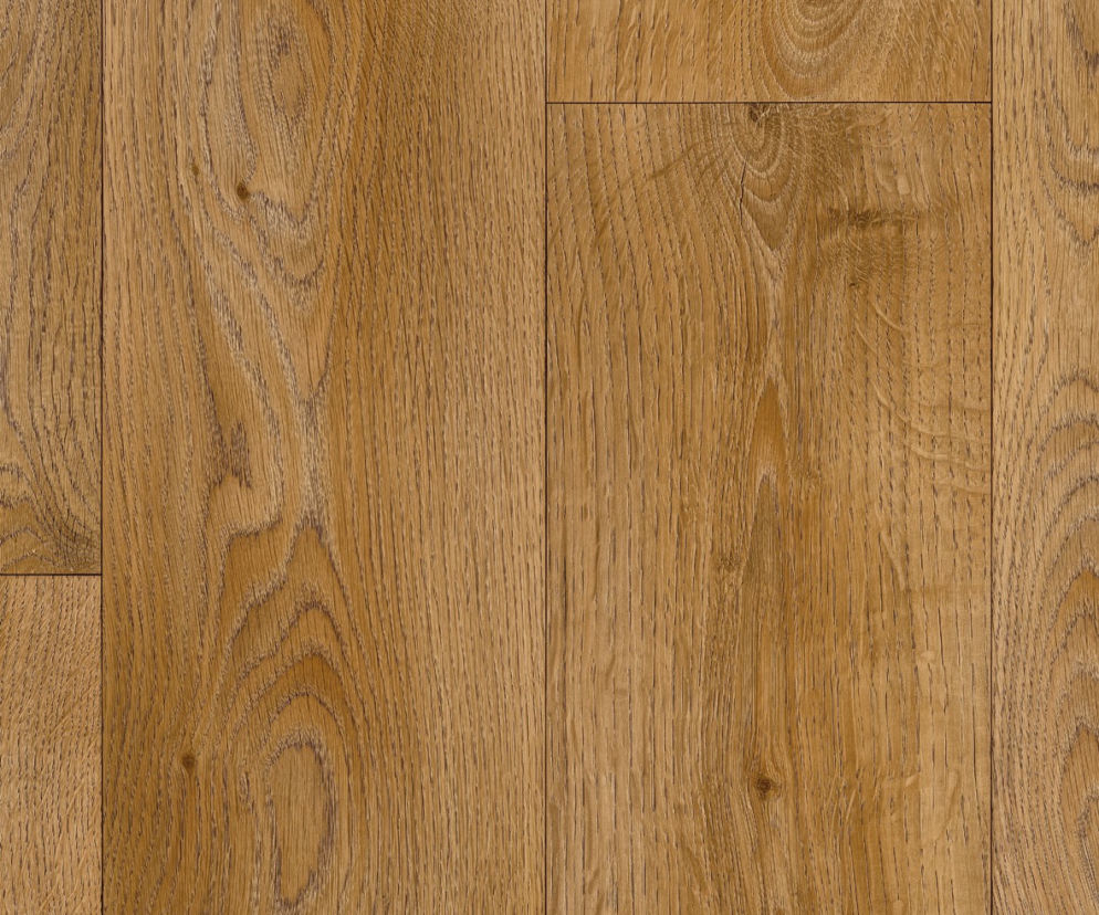

Wykładziny podłogowe do 50 zł/m2
Autor: Tarkett/ Materiały prasowe Wykładzina elastyczna z PCV Essentials 150 Authentic dark natural, grubość warstwy użytkowej 0,15 mm, klasa 21. Cena 18 zł/m2
